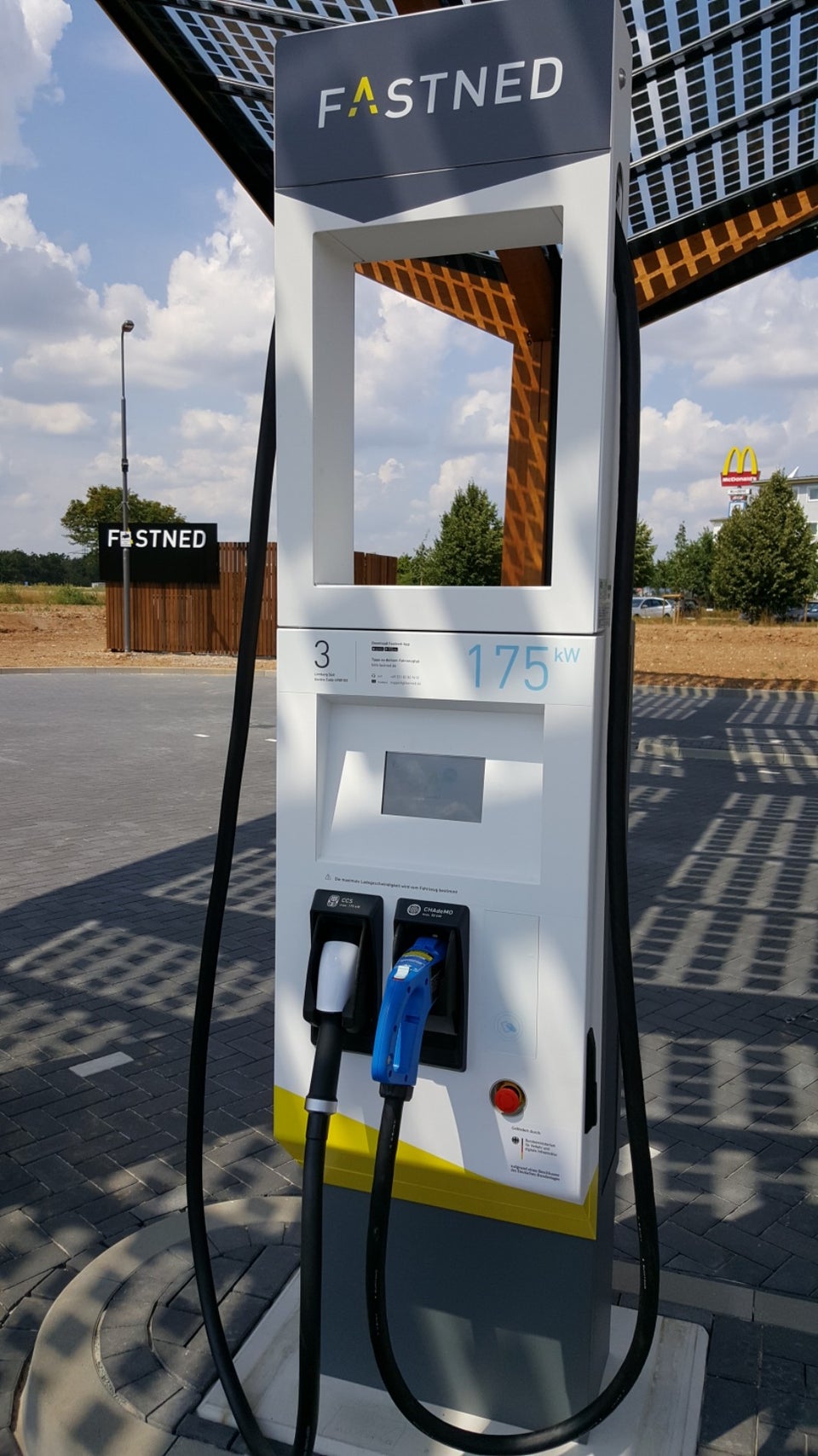

Er hat in seiner Auflistung aber 175er Säulen von FastNed genannt! Das sind die gleichen Säulen wie sie in Geiselwind stehen.
übrigens:
175kW/500V=350A
350kW/1000V=350A
Fällt dir etwas auf?
Alles über 200A bedeutet alles >100kW
übrigens:
175kW/500V=350A
350kW/1000V=350A

Genau da wird er wichtig sich den Stecker anzuschauen.Cerebro hat geschrieben:Also ich kenne 300er Fahrer die bei Ionity schon geladen habe. Ich selbst habe auch schon in Geiselwind an 175kW geladen mit dem 300er.
Es gibt viele Stationen die sich 175 kW oder mehr nennen aber nicht emhr als 200A aktuell liefern.
Man erkennt es nur eindeutig an dem weissen Stecker.
Geiselwind hat KEIN weissen Stecker sondern den alten Phoenix und damit 200A.
Ionity gibt es in Deutschland bisland nur als 200 A. Nur Österreich udn Schweiz haben den weissen Stecker.
Daher stimmt meien Aussage weiterhin!
Grüße Martin

Schau mal hier: https://www.goingelectric.de/stromtanks ... -5A/29901/
auf dem 3. Bild ist eindeutig der weiße Stecker an der 175er Säule zu sehen und es gibt erfolgreiche Ladevorgänge vom e-Golf im Log.
Wie gesagt ich kann mir nicht vorstellen warum die Säulen in Geiselwind auf 100kW gedrosselt sein sollen. Ich werde das bei Gelegenheit mal überprüfen.

Hallo nochmal,
Ja das ist korrekt, aber an dem Standort gibt es neben den 175 kW Stationen auch eine 50 kW.
(Ja die 175 kW hat wirklich 350 A. Das weiss ich.)
In den Logs ist leider nicht erwähnt wo der eGolf geladen hat.
Damit ist es leider nicht eindeutig belegt.
Grüße Maxe
PS: Nochmal die Nachfrage - welchen eGolf hast du?
Grüße Maxe
