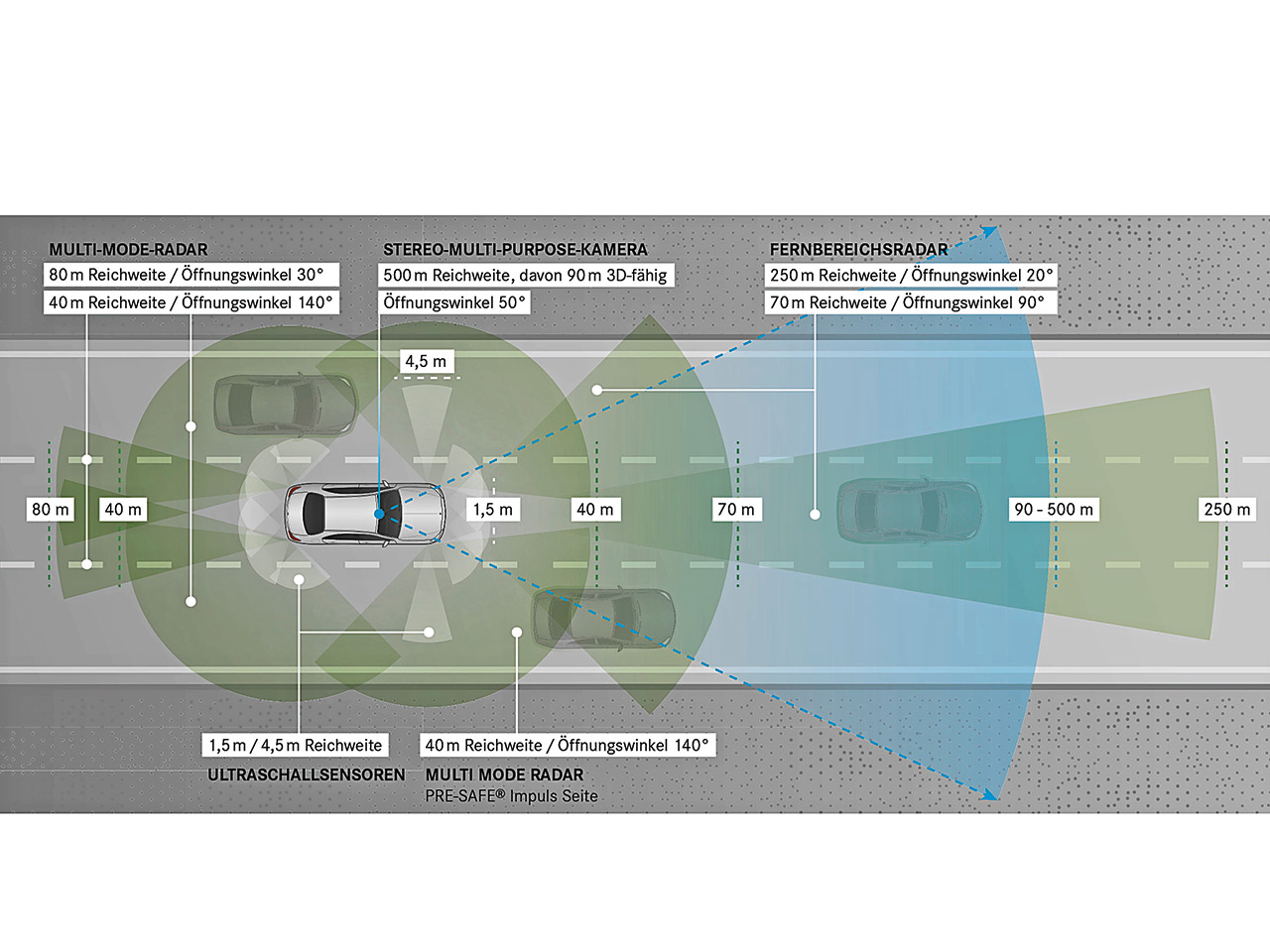

Mercedes System:
Soweit war Mercedes schon 2013. Nächste S-Klasse (oder E-Klasse, je nachdem was zuerst kommt) wird dies als Option bieten.
Stand 2017 bei der E-Klasse waren 40 m Reichweite der Radare rundum, nach vorne und hinten noch sehr viel mehr:
Tesla war niemals und ist nicht das Maß der Dinge....
