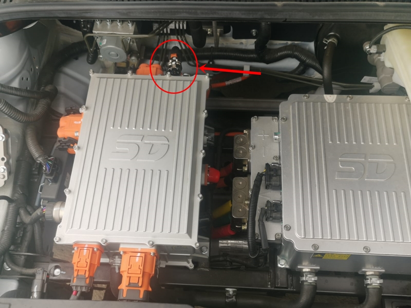

Re: Erfahrungen mit dem SUDA SA01
Konnte das Problem jetzt schon durch den Tipp eines freundlichen und hilfsbereiten "Sudabesitzers" klären. Die Heizung macht den Fehler und wenn man den Stecker für die Heizung und Klimaanlage zieht, fährt er wieder. Dieser Fehler wird wahrscheinlich die ganze erste Serie haben und hoffentlich wird da schnell nachgebessert.
Dieser Tipp kann vor allem, teure Abschleppkosten und den Ärger damit ersparen.
Hier noch das Bild zum Stecker (bereits abgezogen):
- Beiträge: 169
- Registriert: Mi 2. Dez 2020, 05:44
- Danke erhalten: 66 Mal
Hallo Hans2,
ich habe das auch bereits vor einigen Tage so gemacht, habe das aber nicht Veröffentlicht um nicht Garantiebedingungen in Konflikt zu kommen.
(Aber Achtung, den abgezogenen Stecker in zwei oder drei Plastiktüten "einpacken".)
Sie schreiben ja das Sie das E-Auto Heim ziehen mussten.
Dreht sich da nicht der Antriebsmotor immer mit wenn das E-Auto gezogen wird?

Der SUDA SA01 hat ja 4 „Baustellen“
1. Das CCS laden geht nicht an den zwei Ladestationen die ich getestet habe.
2. Die Heizung geht nicht und die Innenscheibe ist schnell beschlagen und man kann nicht weiter fahren.
3. Der SUDA saugt im Stand-by die 12V Akku aus mit bis zu ca. -1A und wenn man die 12V Akku nicht ab klemmt wird die tiefentladen innerhalb weniger Stunden …. einem Tag ist die 12V Akku zerstört.
https://postimg.cc/8FMhqG1f
4. Das Auto muss funktionieren und fahren.
Ich habe Angst wo hin zu fahren da ja beim fahren auch die 12V Akku entladen wird und ich dann nicht nach hause kommen da der Hauptschütze für die Hochvoltakku nicht mehr anzieht bei leerer 12V Akku.
