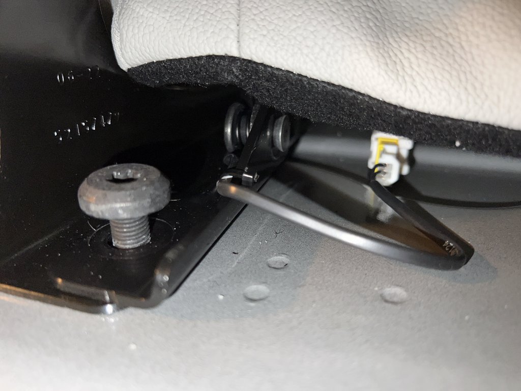

WoM hat geschrieben: ↑ Falls es noch interessiert:
Ich habe beim LaPrima die beiden Rücksitzlehnen ausgebaut und auch den hochstehenden Mittelträger.
War relativ einfach.
Beide Schrauben im Kofferraum an den Seitenwänden (Torx 50) entfernen. Vom Mittelträger die Abdeckung lösen (Torx 40) und die Lehnen nach oben abheben.
Der Mittelträger ist mit 4 Schrauben befestigt. Dazu die beiden Schrauben der Rücksitzbank lösen und die Bank etwas anheben (nicht entfernen - das geht recht schwer, weil vorne festgeklippst).
Die Bank habe ich dringelassen und einen Autoteppichboden vom laufenden Meter (Amaz..) zugeschnitten und damit den Kofferraum ausgelegt.
Ich habe die beiden Lehnen gerade mal ausgebaut - am Mittelträger sind zwei Kabel die in jeweils einem Stecker enden, was macht man denn damit?

Hier noch ein Bild:
Als die Schrauben raus waren konnte ich durch das Loch übrigens den Garagenboden sehen - wenn man also mal Wasser im Auto hat, Rückbankschrauben raus und es läuft ab
Hab die Lehnen jetzt erstmal wieder drangebaut, sieht mit der bei Ebay Kleinanzeigen gekauften Verkleidung doch gleich viel netter aus als das kratzeranfällige Metall.
