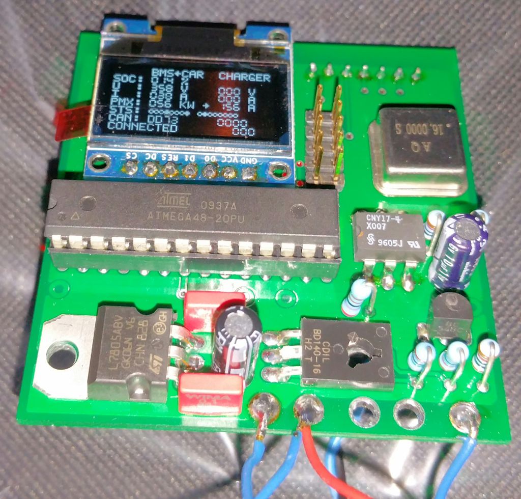

Bau und programmieren des Chademo-Boards:
Das Chademo-Steuer-Board ist eigentlich baugleich mit meinem CAN-Gateway, der im Fluence bereits den Bordlader steuert, wenn die Brusa Zusatzlader arbeiten.
Hier sind ein kleiner ATMega48 und zwei CAN-Erweiterungen drauf, ein kleines Display und ein Optokoppler als Input (für den Brusa-Lader)
Die Software wurde größtenteils umgeschrieben, so dass ein CAN-Bus mit dem Fahrzeug und einer mit dem Chademo-Lader kommunizieren kann.
An der Hardware muss ich noch zwei Outputs hinzufügen (für Signal 'k' und für die Schützsteuerung) - der Optokoppler kann für Eingang 'g' verwendet werden und Eingang 'f' schaltet eh bereits die ganze Schaltung an.
Nachdem die Software soweit fertig war, habe ich das Board mit dem Fluence verbunden (Akku-Bus) und die Kommunikation und die Rechenroutinen getestet.
Es sind hier ein paar Umrechnungen nötig, da der Fluence z.B. den SOC als 47,5-fachen Wert auf dem Bus ausgibt, der Chademo Lader ihn aber einfach als Prozentwert erwartet. Auch der maximal erlaubte Ladestrom muss aus der maximal ladbaren Leistung geteilt durch die Akkuspannung berechnet werden.
Das Ergebnis sieht so aus.
Man sieht, dass der Fluence gerade 14% SOC hat, 358V und bei 56kW max. Ladeleistung ergibt sich daraus ein maximaler Strom von 156A

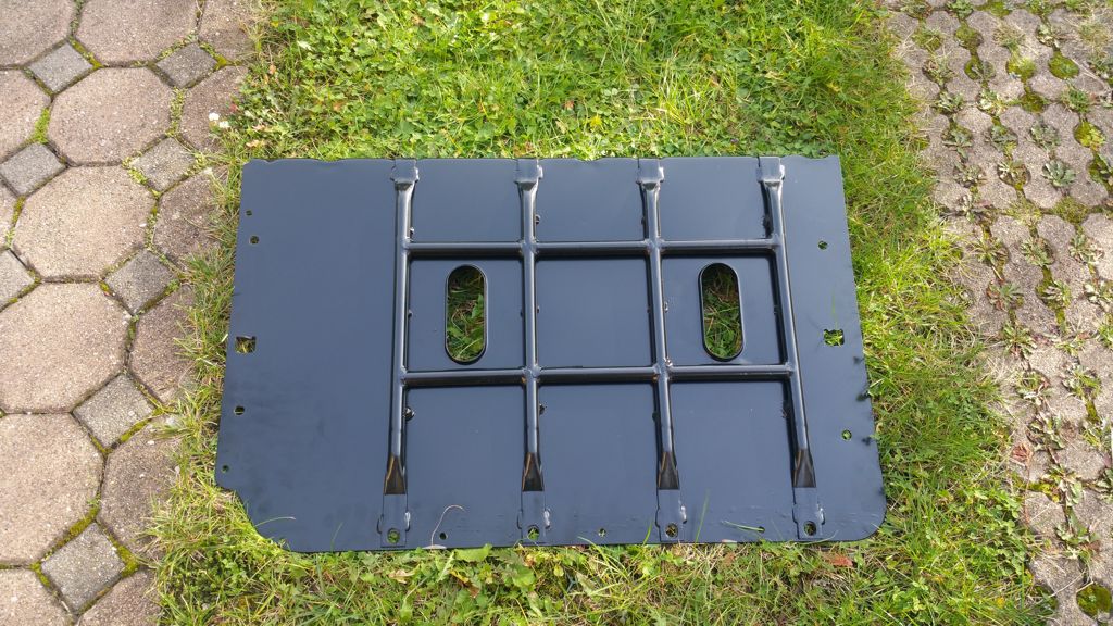

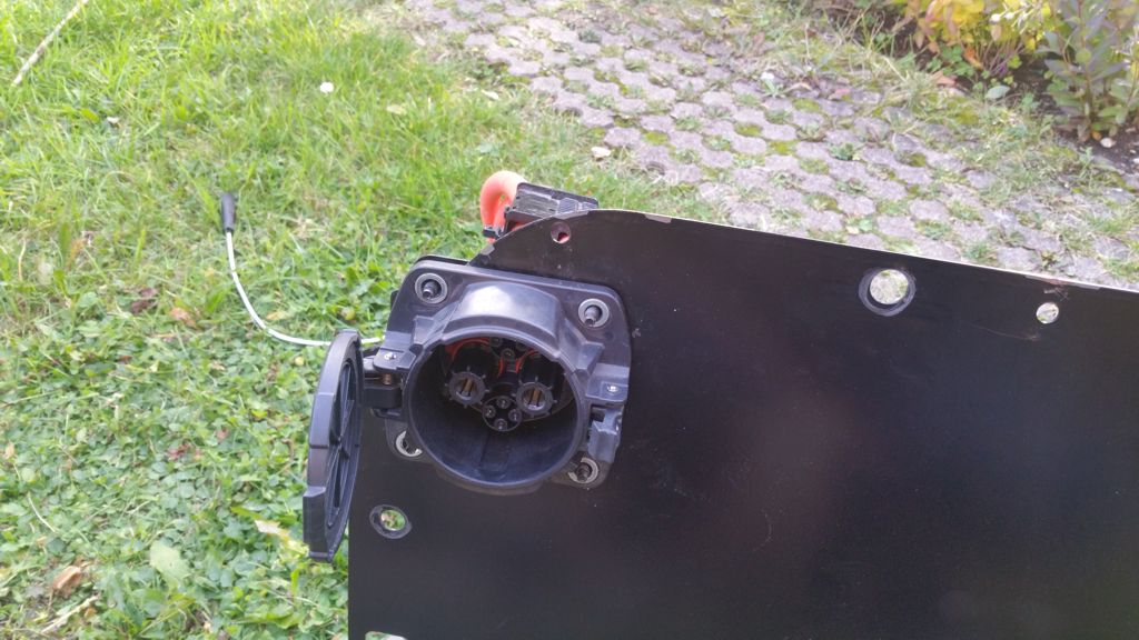

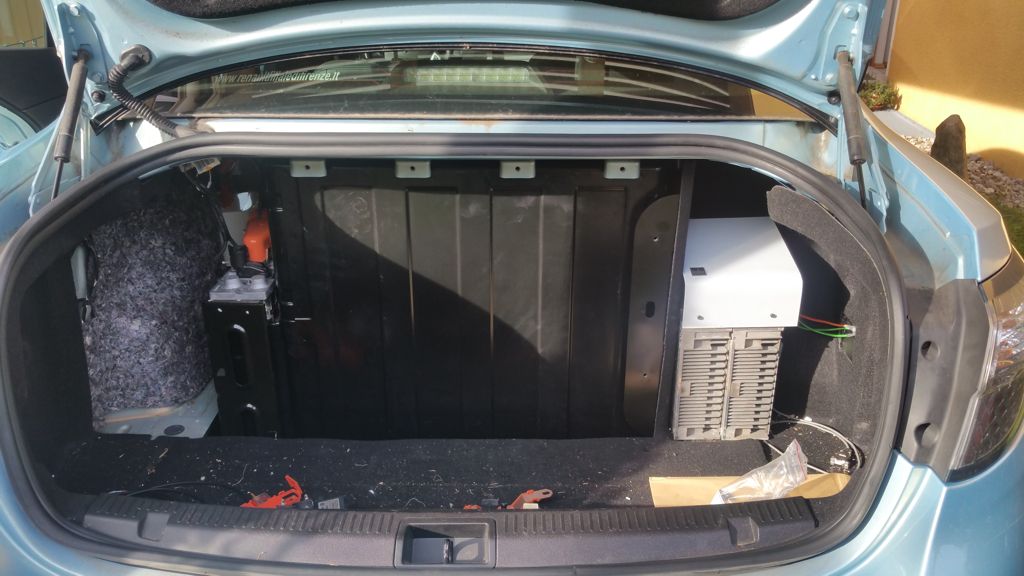

Positionieren der Ladedose:
Wo kommt die Dose hin? Es gibt drei Möglichkeiten:
- In den Motorraum. Da wäre genug Platz, aber das Anschließen an den Akku ist nicht einfach. Außerdem müsste zum Laden die Motorhaube offen bleiben.
- Statt der verbleibenden Typ1 Dose (Anmerkung. Der Fluence hat serienmäßig rechts und links eine Typ1 Dose. Eine davom habe ich bereits zu Typ2 umgebaut). Diese Variante geht mechanisch nicht, da die Chademo Dose duch die dicken Kabel viel Bauraum nach hinten braucht.
- In den Kofferraum. Dort ist auch den Anschluss des Akkus und dort habe ich auch schon die AC-Zusatzlader. Platz ist auch genug, da der Wechselakku nicht grad platzsparend eingebaut ist. Den Kofferraum kann man außerdem einzeln entriegeln und ich habe schon eine Idee, wie man ihn mit 5cm Abstand für das Chademo-Kabel verschließen kann.
Also der Kofferraum.
Zunächst habe ich das Blech ausgebaut, das hinter dem Akku ist und nur eine Abdeckung zu sein scheint. Weit gefehlt. Es ist ein Heckaufprallschutz, der den Akku schützen soll:
Links unten auf dem oberen Bild ist links oben im eingebauten Zustand im Auto. Dort soll die Dose hin. Im Auto ist dort auch Platz. Es ist links vom Akku oberhalb des Hauptanschlusses:
Also: Position ausgemessen, Dose angezeichnet und mit der Blechschere ein passendes Loch geschnitten. Testweise eingebaut sieht es dann so aus:
Als nächstes wird die Dose mit dem Board verbunden. Dann kann ich mal am echten Lader schauen, ob was geht.

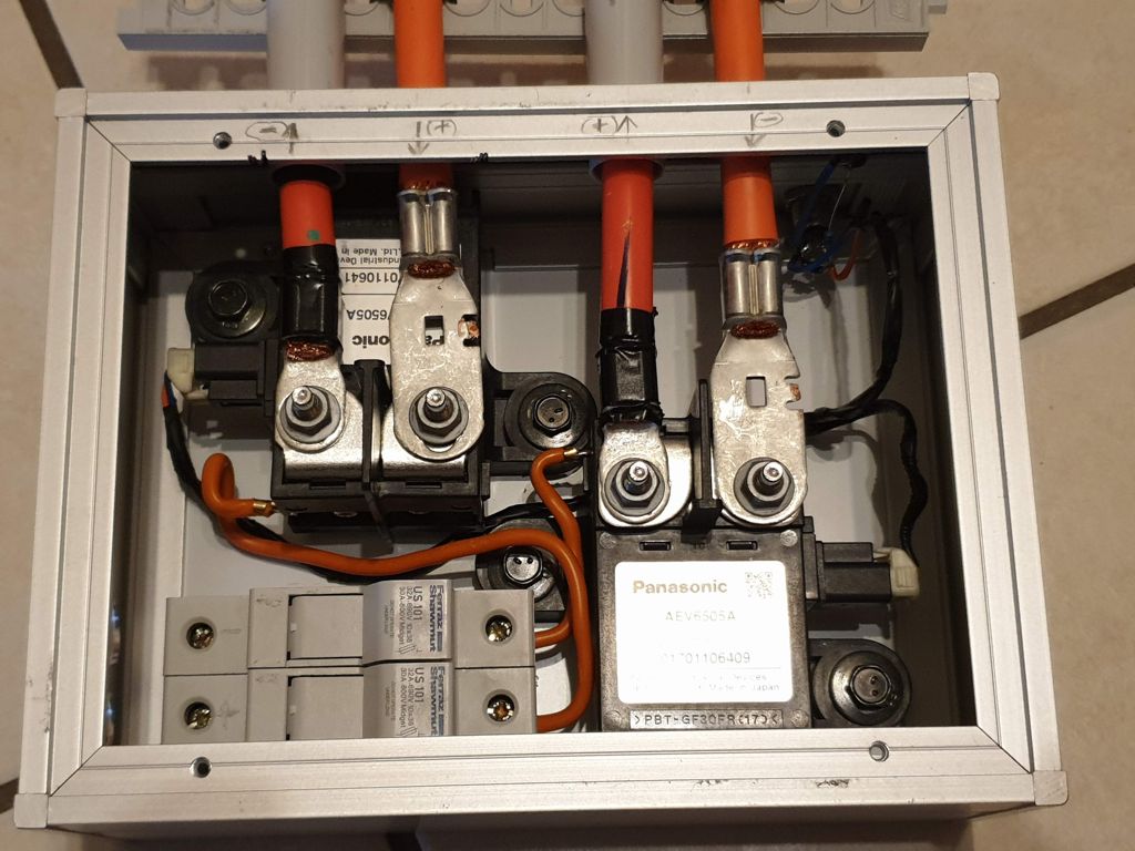

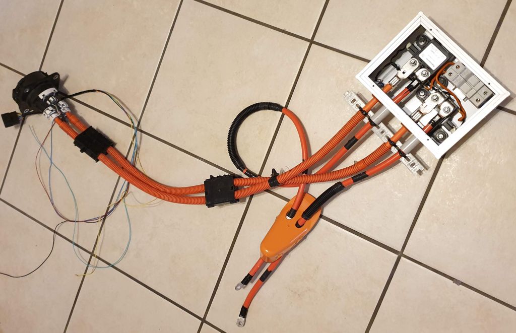

Schütze und Verteiler:
Mittlerweile habe ich einen Verteiler gebaut, der beide Schütze beinhaltet und meine Brusa Zusatzlader auch gleich anschließbar macht.
Eigentlich eine Fleißaufgabe und man muss nur beachten, dass die Schütze (hier sind es welche aus einem Leaf-Akkupack) eine Polarität haben.
Da sie bei Chademo wohl nicht unter Last trennen müssen, ist die Polarität eigentlich egal. Ich habe sie trotzdem beachtet.
Das Ergebnis ist ein "Ladeverteiler", der an dem Hauptstecker des Akkus im Kofferraum angeschlossen wird:
Hier nochmal die Innereien im Detail. Unten links sind die Sicherungen für den Brusa-Lader

Hallo Werner,
Ja, die Schütze sollten das können. Der Hersteller gibt auch die Trennfähigkeit bis 2000A Last an. Ich glaube 1 Mal schafft das Schütz das dann...
Die Polarität ist daher relevant, weil in dem Schütz Magnete sind, die den Lichtbogen, der beim Trennen auftreten kann, wegziehen. Der zieht sich wohl nur in die richtige Richtung weg, wenn die Stromflussrichtung stimmt.
