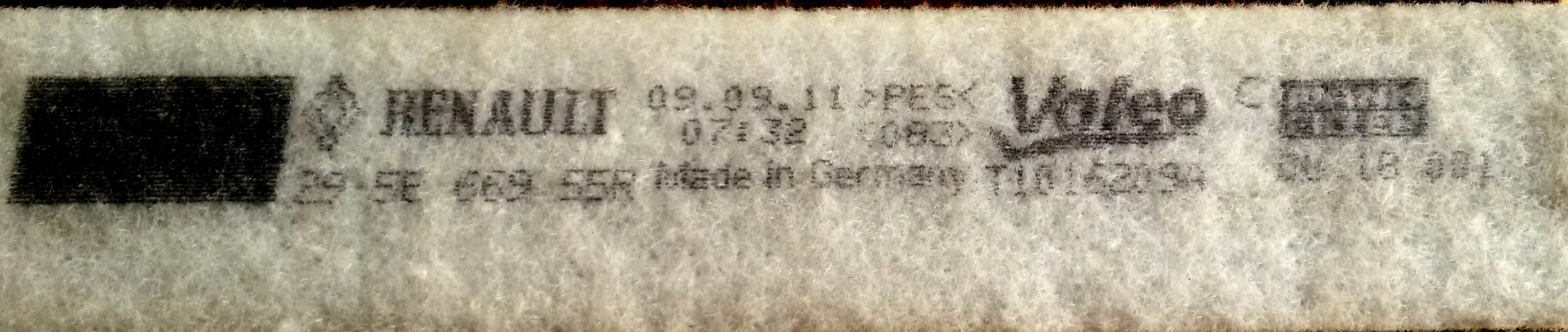

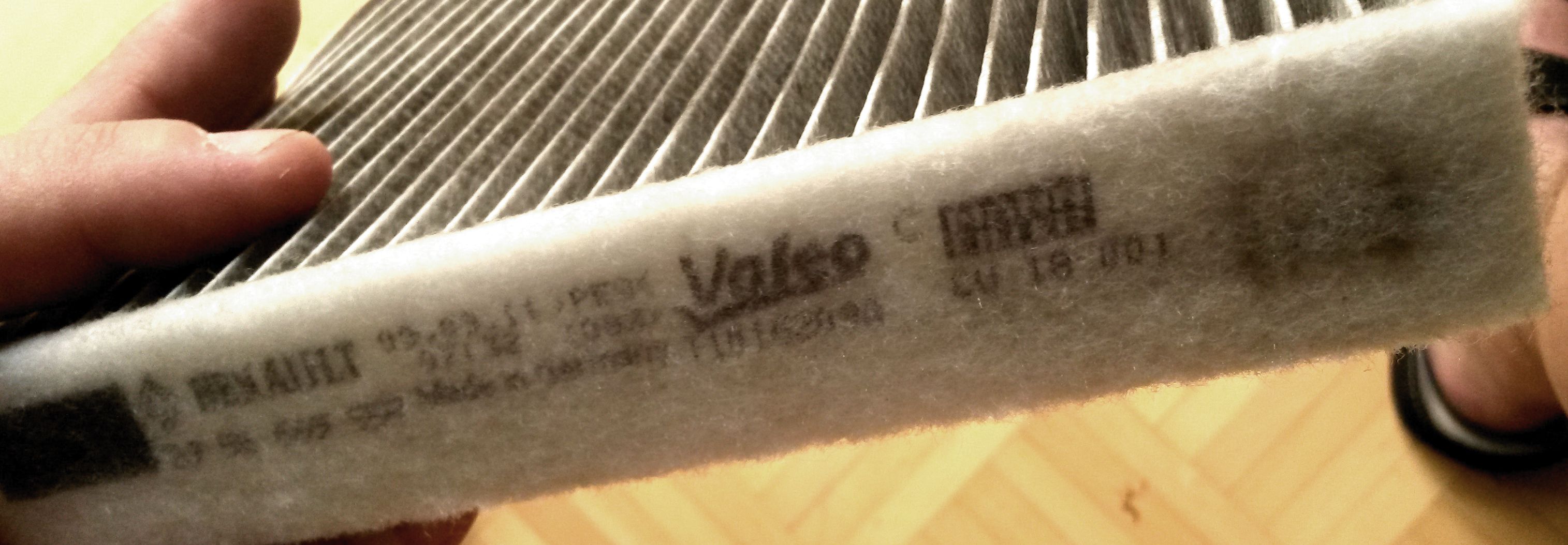

Ich habe hier zwei Fotos, die ich mal gemacht habe, als ich den Filter ausgebaut und ausgeblasen habe.
Leider habe ich den Filter nicht direkt bei Mann oder Valeo gefunden.
Die Renault Nummer 295E 669 55R führt bei Google zu Treffern.
Wenn jemand mehr Glück hat, bitte gerne den Link posten.
Andreas
