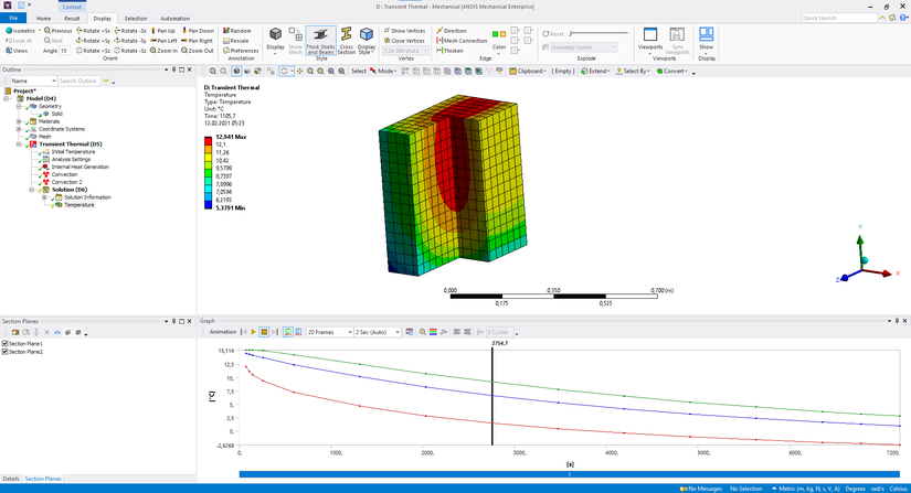

Hallo Umrath, ich habe mal eine schnelle Abschätzung gemacht. Folgender Temperaturverlauf ergibt sich dabei:
Zu den Annahmen mehr hier https://www.e-moped.net/2021/02/11/lade ... ie-zweite/. Die rote Kurve zeigt die minimale, die rote die maximale Temperatur über 2 h Nutzungszeit. Sitzt der Temperatursensor hinten oben, an der wärmsten Stelle, ist dort nach 2 h die 0°-Grenze erreicht. Sitzt der Sensor unten vorne im Eck, an der kältesten Stelle, ist das bereits nach ca. 20min der Fall. Selbst wenn der Sensor "günstig" hinten oben oder irgendwo anders sitzt, dass die Zero noch lädt, würde ich das nicht tun, weil bei den Zellen, die schon zu kalt sind, das Plating schon einsetzt. Ich würde auf eine andere Wetterlage warten. Siehe auch https://docplayer.org/17063452-Auswirku ... ellen.html.

Interessant.
Ich verstehe noch nicht ganz, warum die Temperaturen so brutal fallen.
Der Akku wiegt auch sehr viel mehr als 45 kg, zumindest gibt Zero pro Modul gut 20 kg an. Die DSR hat 4 davon.
Ich gehe von eine Nettofahrzeit von gut 2 Stunden für die Strecke (200 km) aus.
Außerdem werde ich alle ~50 km eine Ladepause machen und mich Aufwärmen. Dann fließen (sofern möglich) 6 kW in den Akku.
Welchen Einfluss hat der Entladestrom? Der müsste doch der Auskühlung entgegen wirken. Wenn ich jetzt grob mit einem Verbrauch von 12 kWh/100 km rechne, dann sollte das doch den Akku nicht unerheblich erwärmen, oder übersehe ich etwas?
Nachtrag: Was könnte ich tun, um den Akku vor dem Auskühlen zu bewahren? Einfach eine Pappe davor binden?
Nachtrag2: Ich habe mir die DSR nochmal genauer angeschaut. Der Akku ist vorn recht gut eingepackt und komplett von Plastik umschlossen. Dort trifft die Luft also nicht direkt auf. Weiter hinter ist das Pack nicht weiter geschützt. Dort könnte ich allerdings sehr leicht einfach eine Abdeckung anbringen und so für etwas Isolation sorgen.
Nachtrag3: Bei der Abfahrt werden es nicht -10 Grad sein, sondern -5. Erst während der Fahrt werden die Temperaturen fallen und ich werde bei -8 bis -10 Grad ankommen (nach aktueller Wettervorhersage). Die letzte Ladung wird also voraussichtlich bei -7 Grad nach ca. 2,5 Stunden im Freien bzw. anderthalb Stunden Fahrt stattfinden.
Nachtrag4: Beim Laden werde ich die Zero vermutlich mit einer Decke schützen, damit sie im Stand nicht weiter auskühlt oder vielleicht sogar etwas wärmer wird. Leider habe ich keinen mobilen Heizlüfter zur Hand. Sonst könnte ich den (vom Auto aus betrieben) unter die Zero stellen.

Hi, ok, scheinbar hatt ich wohl die falsche Masse im Kopf, ich bin von 45 kg ausgegangen, mit dem doppelten Gewicht verändert sich das natürlich und es dauert statt 20 min ca. 1 h bis die Null Grad erreicht sind.
Natürlich erwärmt sich der Akku durch das Entladen etwas. Aber rechnet mal die Verluste beim Entladen aus. Ich gehe von 250 W Entladeverlusten aus (5% bei 5000W). Das ist bei der Wärmekapazität nicht die Welt, sonst wäre schon viel früher Schluss.
Wenn du unbedingt fahren willst: Klebe dünne Styroporplatten um den Akku. Pappe hilft nicht viel. Und lade lieber früher nach als später und dafür öfter. Wenn der Akku mal zu kalt geworden ist, und sei es "nur" ein Teil der Zellen (vorne, unten, außen), nehmen diese dauerhaft Schaden wenn du einfach zu viel Strom reindrückst. Schau dir nochmal das verlinkte Paper an (Tabelle 4.1/ Abb. 4.5).
