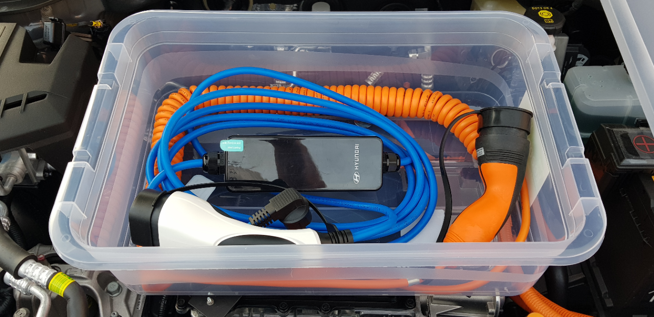

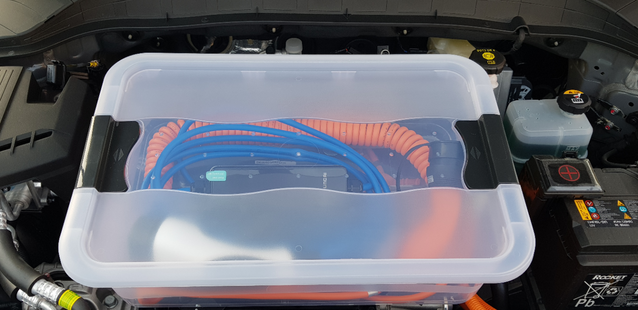

Masse ca. 1,556 kg gerade mit der Küchenwage gewogen.
Die Abmessungen sind.
40 x 60 x 15.5cm
Näher würde ich nicht daran gehen, zumal sich die ganze Motoreinheit ja drehen können muss.
Ist ja dafür flexibel aufgehängt.
Auch der Lüfter vorne hat nicht umsonst seinen Durchmesser (über 1000cm² Querschnitt),
braucht also auch den entsprechenden Abluftquerschnitt.
(Effizienz der Wärmepumpe)
In die Tupper passt zwar locker Ziegel und 7m Kabel rein, jedoch tu ich immer nur das Typ 2 rein.
Beim mobilen Typ 2 Laden geht sonst jedesmal der Ziegel im Weg um.
So kann ich das Typ 2 einfach mit Schneematsch ohne Wickeltechnik einwerfen.
Dafür habe ich den gemacht.
Mich haben inzwischen schon Leute gefragt, ob ihr Kinderwagenuntergestell reingehen würde.
Größer mag möglich sein, aber ich sehe hier den richtigen Kompromiss.

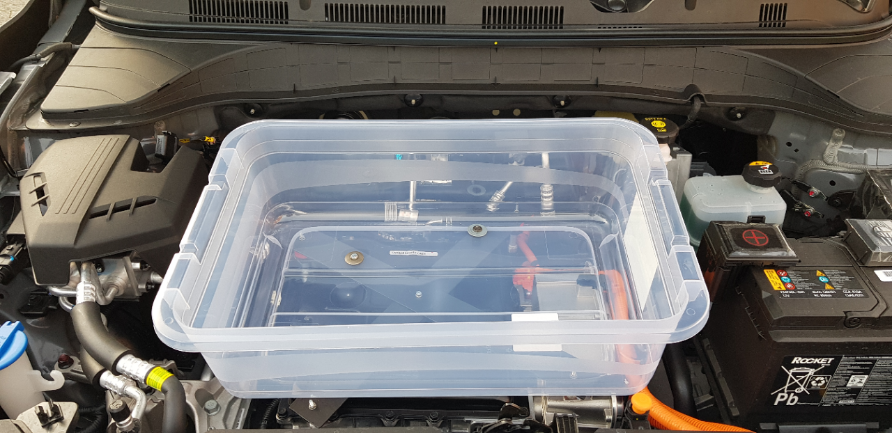

Hallo zusammen,
ich habe auch einen Frunk eingebaut.
Als Befestigungspunkte sind bei mir auch die Originalen Aufnahmepunkte genutzt worden.
Als Unterbau wurde ein Metallstreifen (ehemals ein Teelichthalter für die Wand) genutzt.
Dieser im Kreuz angebracht. Zur Fixierung wurde ein Zylinder auf einem 3D Drucker ausgedruckt und
dann mit Dubliersilikon ausgegossen. Darin wurden die Originalen Aufnahmepunkte "versenkt" und somit optimal umgossen.
Auf dem Kreuz wurde dann die Box mit Unterlegscheiben befestigt.
Hier die Bilder:
Gruß Stefan
Hier die Bilder:
Gruß Stefan
