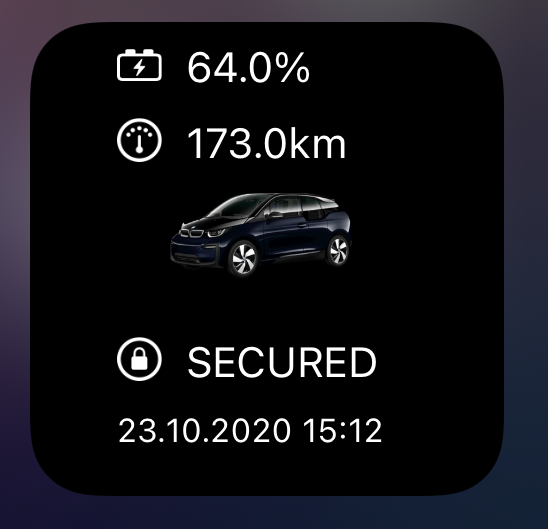

Für iPhones mit iOS14 gibt es die Möglichkeit Widgets direkt auf den Homescreen zu platzieren. Zusätzlich hat man die Möglichkeit mit der kostenlosen App Scriptable, Javascript Code zu speichern und als Widget hinzuzufügen.
Bei Github habe ich gerade ein super Script gefunden, dass nun die Möglichkeit bietet, auf dem Homescreen die vorhanden Batteriekapazität in Prozent (SoC, die Reichweite in km, den Status der Türen (verriegelt oder nicht) und die Zeit der letzten Aktualisierung immer anzeigen zu lassen.

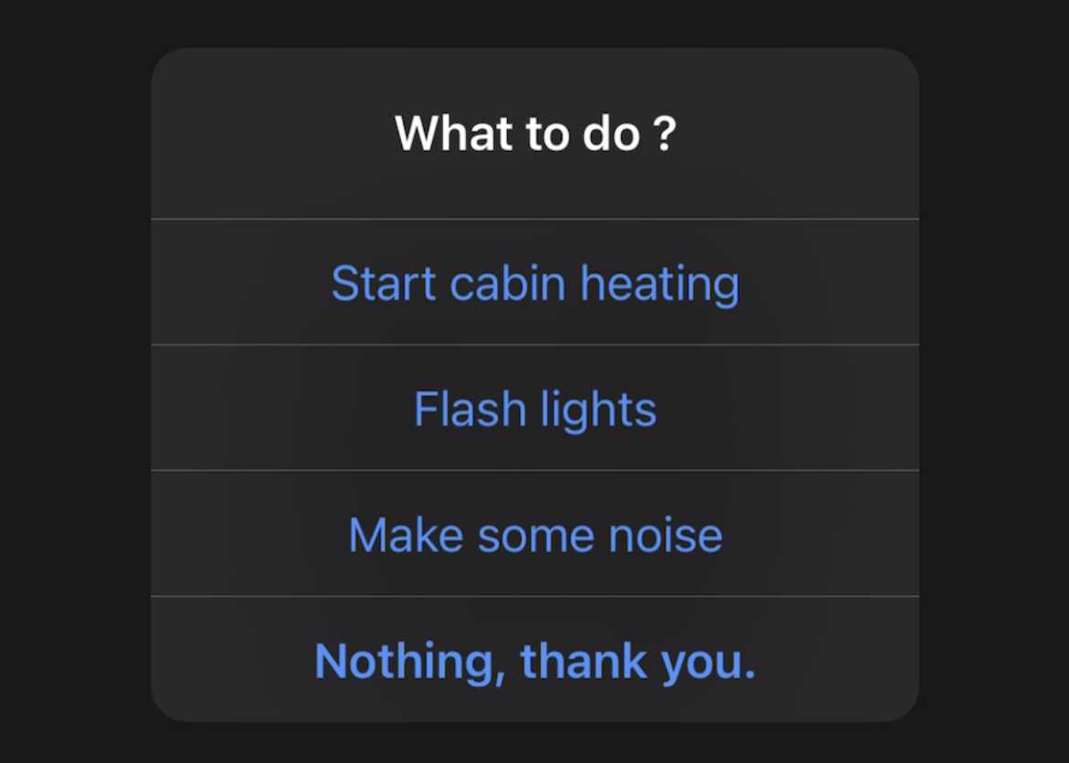

Zusätzlich, wenn man auf das Widget tippt, kann man dann klimatisieren, Türen verriegeln, hupen usw.
Finde das genial!
Schaut euch das einfach mal an. Auf der Webseite findet ihr das Script und darunter eine Anleitung zur Installation und ein paar Screenshots.

pousa13 hat geschrieben: bei mir kommt eine Fehlermedlung
Error on line 290:59:
Expected value of type Date but got value of type null
kann da jemand was mit anfangen? hab mir scripten und programmierung so gar nichts am hut
wenn dein iPhone nicht auf df.dateFormat = 'dd.MM.yyyy HH:mm:ss Z' steht, funktionierts nicht. Sehr einfacher Programmierstil...
Was ich auch spannend finde, dass nicht jede Instanz der App einen eigene client_Id. setzt....
Edit: hat sich erledigt, das ist die client_id der BMW App als die sich diese hier auch ausgibt....

Frage:
Bei mir ist das Widget mit schwarzer Schrift auf weißem Hintergrund, nicht wie oben auf dem Bild umgekehrt. Der dunkle Anzeige-Modus hat daran nichts geändert.
Edit:
Diese Zeilen sollten das eigentlich anpassen, oder?
let bgColor = '#FFFFFF'
let fgColor = '#000000'
if(Device.isUsingDarkAppearance()) {
bgColor = '#000000'
fgColor = '#FFFFFF'
let chrglblCol = new Color(fgColor)
let widget = new ListWidget()
let canvas
widget.backgroundColor = new Color(bgColor, 1.0)
#FFFFFF scheint weiß zu sein und #000000 schwarz.
Edit2:
Wenn das Widget es mal schafft in der scripable app sich zu verbinden und man ist im dunklen Modus, dann schalten sich die Farben um, leider noch nicht im Widget Bildschirm.
Also insgesamt eine nette Idee, aber bei mir aktuell noch etwas buggy (kann aber auch an mir als "Dummuser" liegen)
