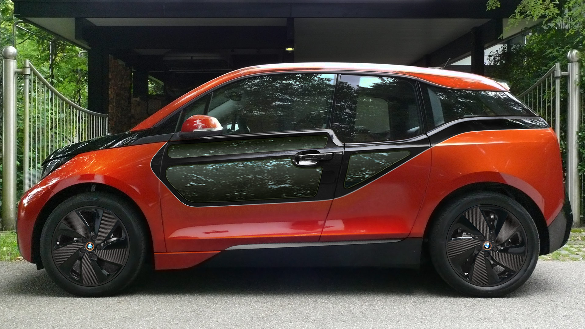

Mit dem Gedanken, die Form vom Concept-Car aufzugreifen, hatte ich mich anfangs schon mal beschäftigt - bis jetzt hab ich´s aber auch nur in Photoshop geschafft:
Die Idee war, mit leicht verspiegelter, grüner Fensterfolie auch die Scheiben zu "simulieren". Die Flächen an sich wären nicht so schwierig, aber der Griff schreckt mich ab, wenn man es in einem Stück machen möchte. Da braucht man 3 Leute, um die Folie links und rechts zu spannen und einen, der den Griff so weit aushebt, daß er die Folie darunter in die Mulde schieben kann. Den Griff demontieren ist noch mehr Action.
Da die Türe beim Concept-Car bis in den vorderen Radausschnitt reicht, müsste man die Lösung mit der kleinen Weiterführung der A-Säule im vorderen Kotflügel so lösen. Alle anderen Lösungen (und ich hab ungefähr 30 verschiedene weitere probiert) haben "noch" deutlichere Schwächen. So sind wenigstens andere Linien aus der Karosserieform aufgenommen, die halt doch etwas von denen des Concept-Cars abweichen. Ich hab auch probiert, das ganze etwas mehr zu verrunden, aber das kommt irgendwie nicht. so hat es wenigstens eine gewisse Dynamik, die zur übrigen Form korrespondiert.
Mit der Weiterführung der schwarzen Fläche auf dem hinteren Kotflügel bis auf Höhe der Rückleuchten wirkt das Heck auch etwas gestreckter.
Es gibt da eine ganz dünne Karbonschnur auf Klebeband, mit der man die endgültige Form erst mal "vorklebt". Dann die Folie großflächig drüber und die Form mit der hochgezogenen Schnur ausschneiden. Die Überstände und das Trägerband von der Schnur kann man dann im rechten Winkel drunter wegziehen. Den (m.M.n. unbedingt nötigen) äußeren Abschluss könnte man dann mit einem 2mm dünnen Chromband oder einem etwas helleren Orangeton nachziehen.
Vielleicht mach ich´s ja irgendwann doch noch, genau so wie die Echtkarbonturbinen auf den Felgen...
