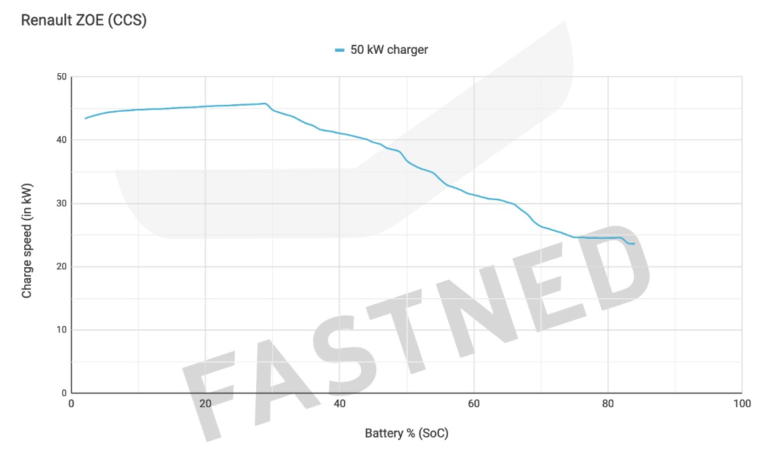

Hab gerade eine R135 mit CCS zum Testen da. Hier mein Ergebnis einer heute früh erfolgten CCS-Ladung an einem Allego efatec FastCharger an der Raststätte Am Zainer Berg, Seesen (A7). Außentemperatur waren 7°C. Die Zoe wurde auf dem Weg dorthin ca. 80km mit Tempo 100 bewegt, auf einem längeren AB Abschnitt wg. Baustelle nur mit 60km/h.
Ankunft am Charger mit 6% SOC. Ladung manuell beendet bei 98%.
Ladeleistung wie von der Säule angezeigt:
06%: 42kW
15%: 43kW
21%: 44kW
24%: 41kW
26%: 41kW
30%: 43kW
34%: 40kW
40%: 38kW
45%: 36kW
50%: 34kW
55%: 35kW
60%: 35kW
65%: 31kW
70%: 29kW
72%: 30kW
75%: 28kW
80%: 24kW
85%: 23kW
90%: 22kW
95%: 19kW
98%: 17kW
Ladezeit: 80:14 (mm:ss)
geladen: 43,04 kWh
Edit: Diagramm ergänzt.

Mich würde interessieren wie lange es gedauer hat bis die 80% erreicht wurden. Das ist ja für die Kakulation und Planung von Langstrecken wichtig. Das über 80% SoC es nur noch relativ langsam geht ist bekannt.
Sonst ist die Ladekurve für 7°C schon recht ordentlich. Jetzt müsste man das noch mal bei höheren Temperaruren wiederholen.

Man sieht das die Akkutemperatur während der Ladung gestiegen ist und das bms dementsprechend mehr ladeleistung freigegeben hat. Etwas mehr Geschwindigkeit und die 40kW wären sicher länger gehalten worden.

von 6-80% hat die Ladung 57:28 mm:ss gedauert.ecopowerprofi hat geschrieben: ↑ Mich würde interessieren wie lange es gedauer hat bis die 80% erreicht wurden.

Etwa bis 55%. Danach folgt ein sanftes Runterregeln.Elektrolurch hat geschrieben: ↑ Für wie lange lagen die 45kW denn bei dir an?
