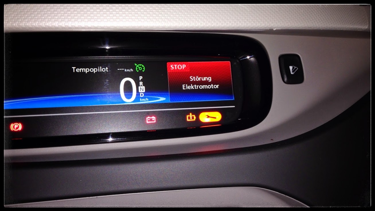

Ich habe Rückmeldung aus der Werkstatt... Sie vermuten, dass die Fahrzeugbatterie einen Defekt hat. Um genaueres zusagen, muss ein spezielles Diagnosegerät her. Ich bekomme Info, sobald es weiter geht.
EZ bei meiner Zoe ist übrigens Mai 2013... Passt offensichtlich voll ins Schema.
Hier noch die Fehlermeldung:
