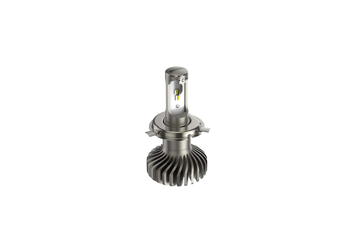

Retrofits vs. LED-Scheinwerfer:
Hat jemand den von Ghia vorgeschlagenen LED-Scheinwerfer näher in Betracht gezogen (Hella 1AL 010 820-021)?, ob der passt? Ist sicher mehr buy&pray als plug&play, oder?
Bzw. sich an Retrofit-LED bekannter Lampen- und Leuchtmittelhersteller versucht? Der ADAC hat die Philips sehr gelobt. Der Kühlkörper der Gen2 wird auch zum montieren abgeschraubt, vielleicht passen sie dann doch in den Lampenhalter der MIA? Dann müsste nur der Stecker zu dessen kleinem Technikkasten noch durch den Lampenhalter gezogen werden passen.
Nachts merkt man einfach, dass das Halogenlicht mit 110 Watt (beide) gut Strom zieht. Die Retros liegen bei 44 Watt zusammen.

Ja genau, den Umstand meinte ich mit "Fremdleuchtmitteln". Fahre momentan mit "Gigalight Plus 120 Xenon" (die hellsten unter den erlaubten) aber fast weiß. Wenn es nass ist, verschwindet das Licht gefüht sehr stark, bei Trockenheit ist es super. Auch in der Stadt erkennt man damit seinen Lichtkegel. Wirkt sicher auf den Stromverbrauch, die Birnen vorher fühlten sich wie Standlicht an - kein Straßenschild oder Kennzeichen wurde angestrahlt.Skeptizist hat geschrieben: ↑ ... was nicht erlaubt ist, ist LED Leuchtmittel oder Xenon in Halogenscheinwerfer zu basteln oder Eigenbau jeder Art, kritisch sind auch eher Manipulationen am Abblendlicht und den Rücklichtern, weniger Seitenblinker oder Standlicht.
Die H4 Gen2 LEDs würde ich gerne mal nachts ausprobieren, vermutlich würden sie mir auf Dauer zu kaltes Licht geben. Bei Nässe und anderem Dunst/Nebel ist das gute warm-weiße Licht besser und durchdringender. Schade, dass hellere H4 Birnen weißer werden. Evtl. wechsel ich im Frühjahr auf NightGuide (3 farbig).
