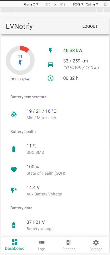

Ich habe mich am Wochenende entschieden, eine komplett neue Weboberfläche zu programmieren für EVNotify. Sie profitiert von einem modernen, übersichtlichen Design. Zudem ist sie - im Gegensatz zur App - ultra performant.
Neben sehr gutem Caching, fühlt sie sich auch dank PWA Technik (Progressive Web App) native an, kann vom Browser aus "installiert" werden.
Zukünftig auch mit Offline-Handling - wird sehr cool.
Hier das erste Ergebnis:
https://twitter.com/EVNotify/status/1124994017719193601
Erste Pre-Release-Version wird zeitnah freigeschaltet und dann auch öffentlich die Tage für alle freigeschaltet.
