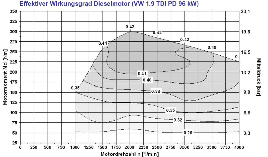

Gleich in Wirkungsgrad und unter Angabe des Motor-Modells. Moderne Diesel mit Mehrfacheinspritzung common rail sind da noch besser.
Jeder Fahrer mit durchschnittlichem Gefühl im Gasfuß, kann diesen Motor, sofern er mit einem 6 Gang Getriebe gepaart ist, bei 40% Wirkungsgrad fahren.
Gruß SRAM
P.S.: Angaben, auch in deinen Diagrammen in DIN Leistung und daher EINSCHLIESSLICH Nebenaggregaten (wir sind hier nicht in USA....)
