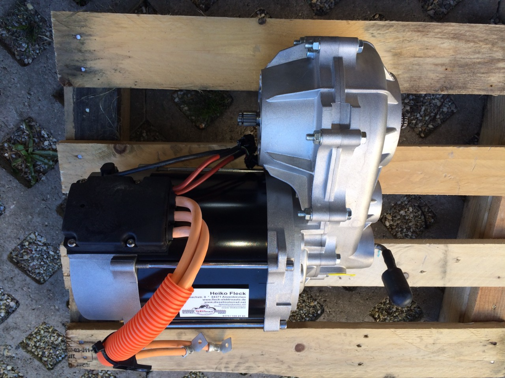

Re: Smart Roadster EV
- Beiträge: 2191
- Registriert: Fr 6. Jan 2017, 14:24
- Wohnort: Simmerath
- Hat sich bedankt: 555 Mal
- Danke erhalten: 399 Mal
- Beiträge: 1409
- Registriert: Di 26. Mär 2019, 22:14
- Hat sich bedankt: 179 Mal
- Danke erhalten: 367 Mal
Servus,
sieht aus wie der kleinste Motor von Fleck mit dem passenden Getriebe. Aber der Motor ist annähernd so schwer wie der vom Tesla (knapp 40kg) + Getriebe + Controller. Die meisten Motoren sind direkt beim Leistungsgewicht durchs Suchraster gefallen. Die einzigen beiden die akzeptabel waren (und verfügbar) : Emrax und halt der Tesla.
