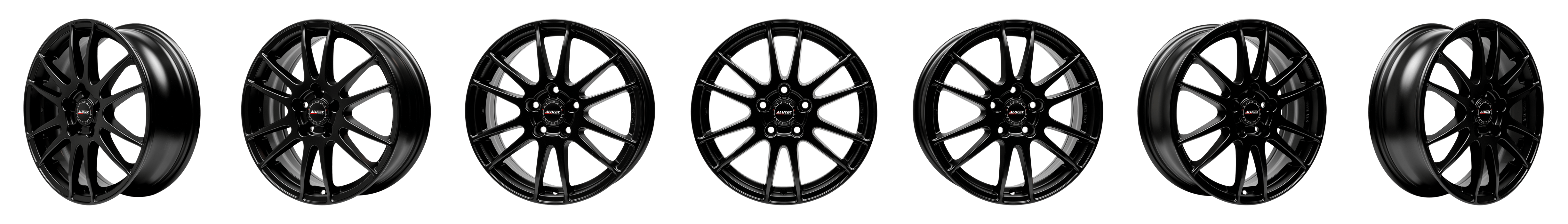

Ein sehr leichtes (und preiswertes) passendes Rad wäre das Alutec Monstr in 7,5x18 et45 mit 9,8kg (traglast reicht für den id3 - da kommt bestimmt noch ein Gutachten Nachtrag).
Gesamtersparnis wären knapp 7kg rotierende ungefederte Masse.
Das sorgt sicherlich für nochmals bessere Beschleunigungswerte und Komfort.
Eine höhere effizienz dürfte sich allerdings nur in der Stadt und Landstraße ergeben - auf der AB wird die Aerodynamik wie angesprochen das ganze zunichte machen.
Allerdings ist es optisch wirklich schick (fahren auch einige auf Tesla 3)
