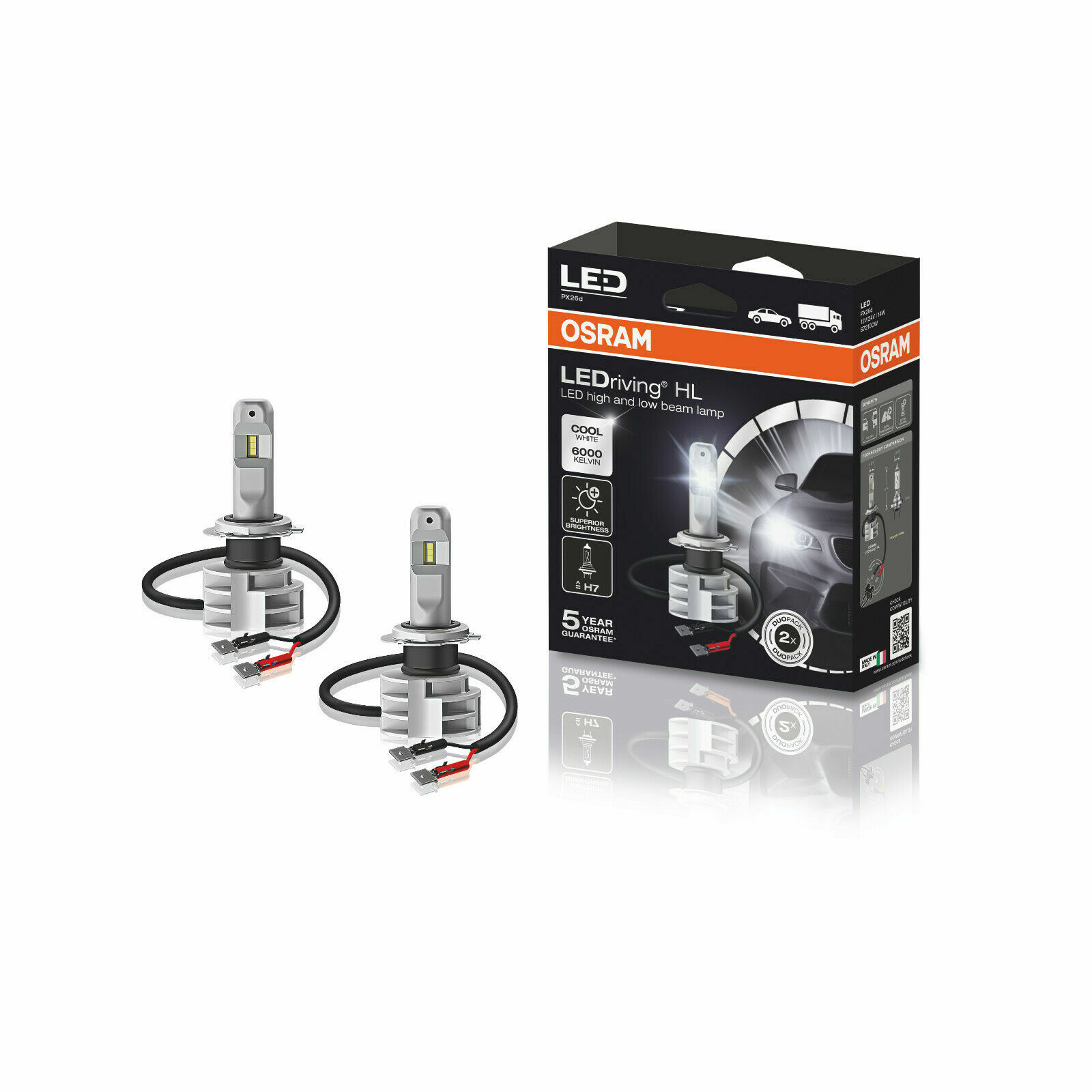

Wenn das jetzt so ist, will ich nichts gesagt haben.fluegelfischer hat geschrieben: ↑Habe dir extra nochmal ein Foto aus meinem Wagen angehängt - H4 Halogen neben H4 LED.
Ich bin von diesem Bildern ausgegangen
https://www.db-thueringen.de/servlets/M ... 69-280.pdf PDF-Seite 9 - TU Darmstadt 9/2019
Mindestens eines der beiden dort abgebildeten Leuchtmittel sieht äußerlich Deinem ähnlich, nur dass es eben H7 ist.
Re: Seid ihr heiß auf LED?
- Beiträge: 1067
- Registriert: Sa 26. Okt 2019, 16:40
- Hat sich bedankt: 184 Mal
- Danke erhalten: 529 Mal
Für mich sieht die linke der beiden in dem zitierten Dokument diesem Typ von OSRAM sehr ähnlich aus.
https://i.ebayimg.com/images/g/aY0AAOSw ... -l1600.jpg
Der offenbar auch nur in 2 Richtungen abstrahlt.
- H7_Refrofit.jpg (34.75 KiB) 1477 mal betrachtet
