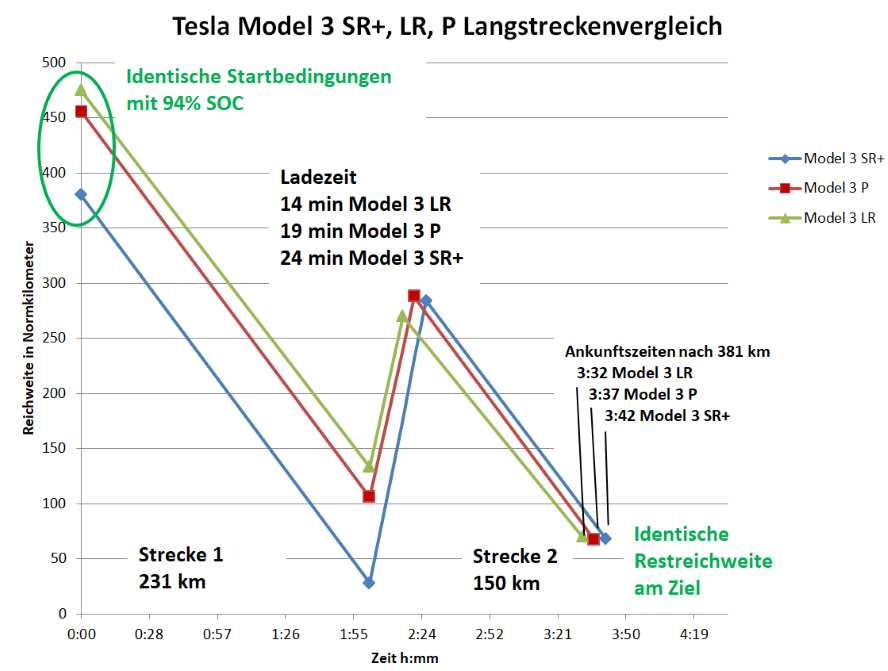

3 Jungs von Tesla-Car-Rent sind mit allen 3 M3 Varianten P, LR, SR+ die gleiche Strecke von 400km gefahren. Das Ergebnis hatte ich vermutet, aber dass es doch so geringe Zeitunterschiede waren, hat mich schon überrascht.
Fahrtzeit M3LR: 03:32, M3P: 03:37, M3SR+: 03:42.
Auf einer Fahrt von fast 4h und 400km liegen also nur 10 min zwischen einem M3SR+ und einem M3LR. Bei einem aktuellen Preisunterschied von 10.000,-EUR sind das also 1000,-EUR pro Minute
Die genauen Daten findet Ihr hier: https://www.tesla-car-rent.com/info/3m3_test/
Und im youtube kanal von Andreas https://www.youtube.com/watch?v=5CtZ_vHta5c

Interessanter Vergleich und ja, das SR+ fährt auf der BAB erstaunlich effizient ohne ein Verkehrshindernis darzustellen, da gehen auch mal kürzere Abschnitte mit 150 problemlos.
Allerdings ist der Test den großen Varianten gegenüber etwas unfair. Die hätten nach 231 km noch nicht laden müssen, wären bis zum nächsten SuC in 70 km Entfernung gefahren und hätten dann bei niedrigem SoC eine noch bessere Ladeleistung gehabt, da wären dann vermutlich noch einige Minuten Abstand dazugekommen.

Ich persönlich halte die Interpretation dieses Tests in Bezug auf "Zeitverlust" für unsinnig, denn die Randbedingungen waren:
Bye Thomas
- konstant 130 km/h, abhängig von der Verkehrssituation
- die erste Strecke wird gemeinsam gefahren, mit abwechselnder Führung, damit keine Windschatten Vorteile entstehen

Die wichtig Botschaft ist doch, dass hohe Ladeleistung wichtiger ist als großer Akku.

Das ist eine Interpretation. Wenn aber die beiden mit größerem Akku erst 100km später geladen hätten und dann nur 5min hätten laden müssen, wäre die Differenz wohl größer. Aber natürlich immer noch im Rahmen für Urlabsfahrten mit der Familie. Je nach Anwendungsfall ist halt der kleine Akku ausreichend. Ein Geschäftsmann der schnell von A nach B kommen will wird das anders sehen.

Die Anmerkung ist natürlich richtig, abhängig von der Strecke zum nächsten Supercharger und der Ladeleistung die sich daraus ergib hat der M3LR oder der M3SR+ Vorteile/Nachteile. Ich denke dann sind es 15min anstatt 10min, wenn ein M3LR eine Ladesäule findet, die er mit 10% und nicht mit 20% erreicht. Ich finde das ist immer noch sehr wenig.GTE_Ebi hat geschrieben: ↑ Interessanter Vergleich und ja, das SR+ fährt auf der BAB erstaunlich effizient ohne ein Verkehrshindernis darzustellen, da gehen auch mal kürzere Abschnitte mit 150 problemlos.

Genau, das sehe ich auch so. Mit dem Test wollte ich zeigen, was ein kleiner Akku im täglichen Leben bedeutetRangarid hat geschrieben: ↑ Das ist eine Interpretation. Wenn aber die beiden mit größerem Akku erst 100km später geladen hätten und dann nur 5min hätten laden müssen, wäre die Differenz wohl größer. Aber natürlich immer noch im Rahmen für Urlabsfahrten mit der Familie. Je nach Anwendungsfall ist halt der kleine Akku ausreichend. Ein Geschäftsmann der schnell von A nach B kommen will wird das anders sehen.

Man kann ja leicht immer und überall noch etwas rummeckern, was aber den Test und den getriebenen Aufwand nicht schmälern soll: Das ist ein interessanter Vergleich, prima gemacht, danke.

Das ist dann aber kein Reichweitenvergleich, sondern ein Reisegeschwindigkeitsvergleich.
Und dass der Unterscheid bei der Reisezeit sehr gering ist, war doch eigentlich bekannt. Für mich sind die Hauptvorteile des LR eher andere Punkte (größerer Abstand zwischen Ladepunkten möglich [ist vor allem im Winter in Osteuropa sicherlich ganz nett], Allrad, zwei Motoren, Degradation fällt nicht so stark ins Gewicht, Puffer unter null km, im Winter immer noch relativ lange Strecken möglich, wer zu Hause und auf Arbeit nicht laden kann, muss nicht so oft eine Ladestation anfahren, besserer Innenraum usw.). Ob das 10.000 Euro Aufpreis wert sind, muss jede(r) für sich entscheiden.
