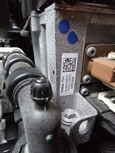

Hab gestern mal unter die Haube geschaut, tatsächlich werkelt dort einMichael_Ohl hat geschrieben: ↑ Die Antwort dürfte wohl wie immer lauten Mahle. Der Toyota ist ja auch nur die 5 te Inkanation des Buses der als Opel, Citroen, Peugeot, Vauxhall und Toyota bis auf minimale Details Baugleich ist. Der Lader versschiedet sich ja auch ganz oder Teilweise entweder geht noch Einphasig und DC oder gar nichts mehr wie bei mir. Und mein Peugeot Händler hat nur ein paar Wochen benötigt den Lader zu besorgen und zu tauschen. Bei mir ging abr auch nichts mehr.
MfG
Michael
Leistungswandler von Mahle, mit der Teilenummer: 9855472680
Ist das das Teil ?
Auf den Bildern, die ich dazu gefunden habe, sahen die Dinger irgendwie anders aus ...
Toyota hat sich die ganze Woche nicht nochmal zum Thema gemeldet.
Werde wohl kommende Woche mal selbst nachfragen müssen..
