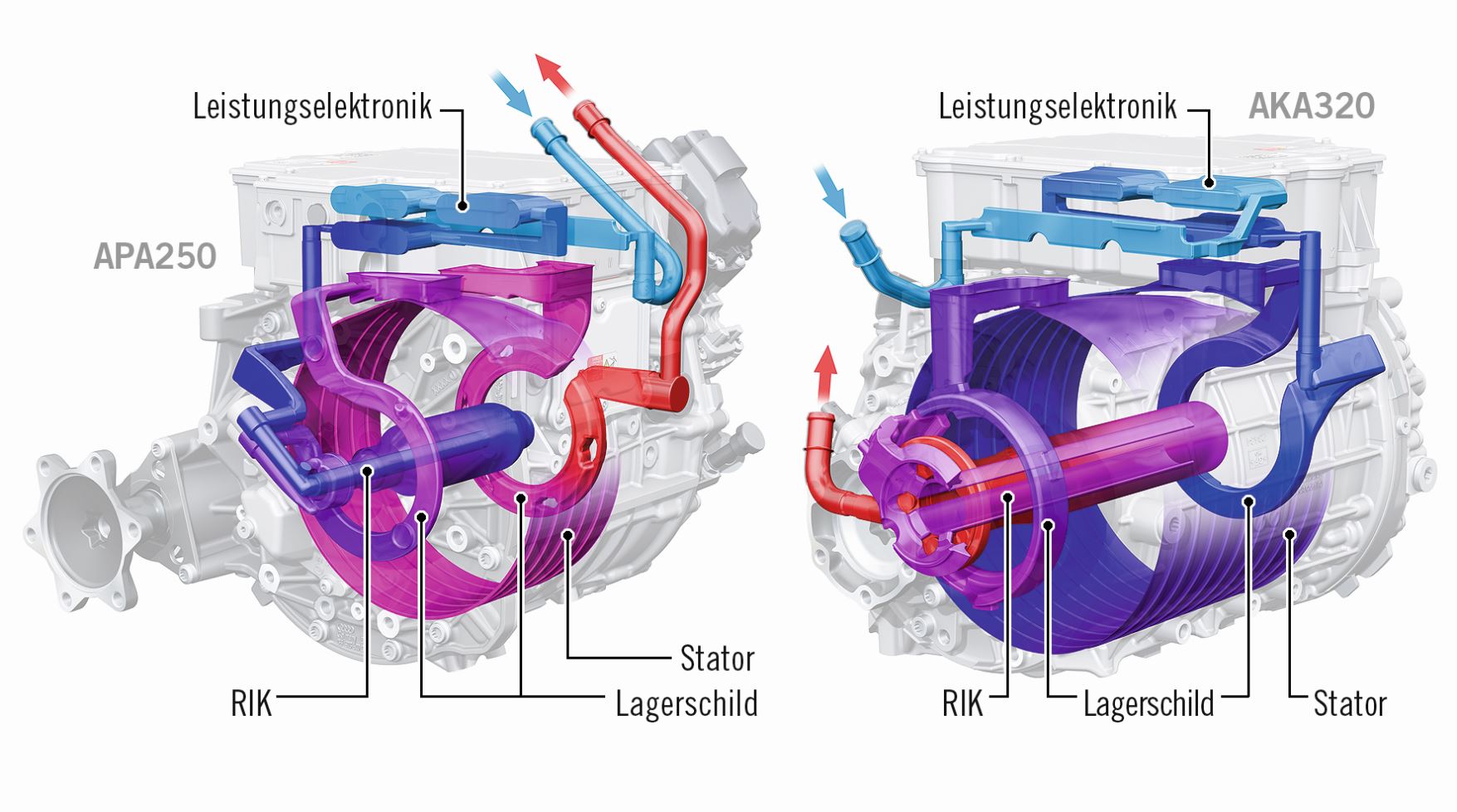

Das Spannendste am Artikel fand ich die Leistungselektronik.
Die Entwickler schreiben, dass in allen Motoren (vier mögliche Varianten alleine für den e-tron) der gleiche Elektronikbaustein zum Einsatz kommt. Dieser sieht sehr kompakt aus, insbesondere die drei Leistungshalbleitermodule scheinen nicht größer zu sein als Zigarettenschachteln.
Und der Artikel erklärt, dass sehr viele gleiche Bauteile genutzt werden. Die Motoren unterscheiden sich wohl hauptsächlich in der Baulänge und Art des Getriebes. Wenn ich das richtig sehe, bekommt der 55er (wie bekannt) vorne den kleinen Motor und hinten den großen. Der angekündigte e-tron S hat dann vorne den großen Motor und hinten zwei kleine.
PS: Zu SRAMs Kommentar: Ja, die Rotorinnenkühlung ist unglaublich. Vor allem beim Heckmotor, wo durch den Rotor ja nicht nur das Kühlwasser geht, sondern auch noch eine Antriebswelle. Bei dem Meeting, wo die Ingenieurin das vorgestellt hat, wäre ich gerne dabei gewesen

Die hat allerdings als Nachteil das es einen Auffangbehälter für die Leckage-Flüssigkeit gibt, der alle 30.000km oder nach 2 Jahre entleert werden muss.SRAM hat geschrieben:Rotor Innen Kühlung !!!!!
Und weiteres aus dem SSP:
- Es gibt in den E-Motorwicklungen zwei redundante Temperatur-Sensoren. Erst wenn beide ausfallen würden, müsste der Motor getauscht werden.
- Der Wagen ist von -30°C bis +60°C fahrbar
- Die maximale Leistung der Batterie kann zwischen -8°C und +56°C abgerufen werden
- Die Batterie wird ab +35°C gekühlt (die Innenraumkühlung hat aber Vorrang)
- Die Batterie wird unter -10°C beheizt
- Das Zell-Balancing wird gestartet wenn:
- -> Der Unterschied bei den Zellen größer 1% ist
- -> Der SoC über 30% ist
- -> Die "Zündung" aus ist
- Neu im e-tron ist die kapazitive "Hands off" Erkennung am Lenkrad (Optional).
Im SSP gibt es übrigens doch einen Hinweis auf den e-tron 50, in einer Tabelle ist die Motorvariante für den 50er e-tron aufgelistet (230kW)
