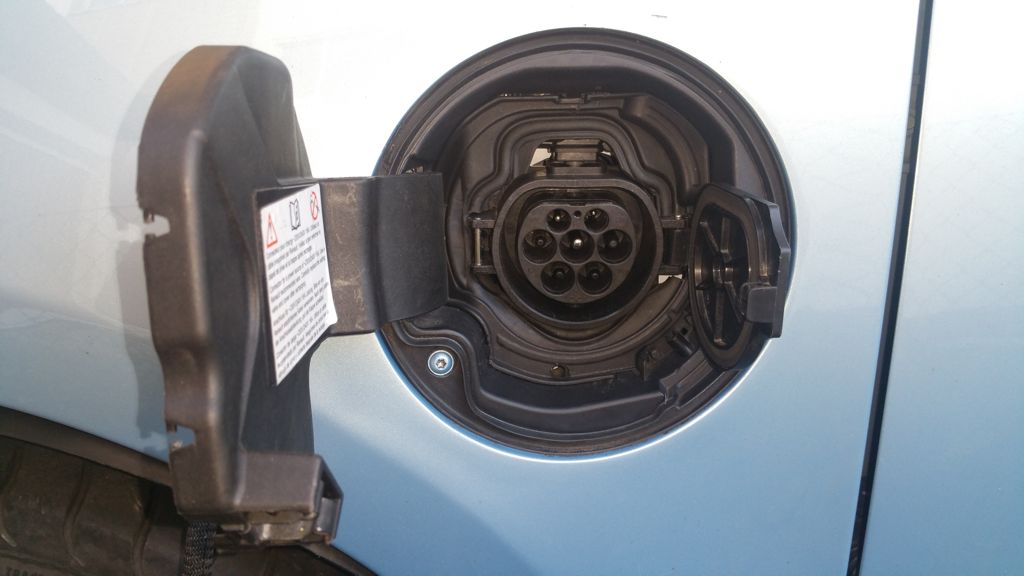

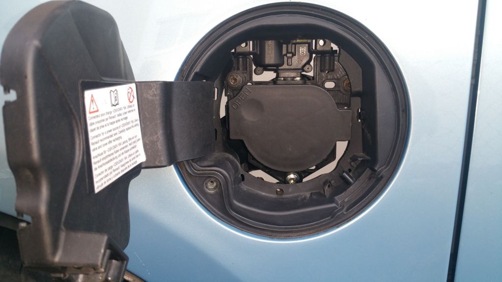

Typ-1 Stecker ausgebaut
Im ersten Schritt habe ich den Typ-1 Stecker aus dem linken Kotflügel ausgebaut. Links deswegen, da ich einen Typ-2 Stecker vom Zoe einbauen will und der nach rechts aufklappt (=gleiche Richtung wie der linke Typ-1 Stecker).
Der Stecker hat 5 Anschlüsse:
- L und N gehen direkt zum Ladegerät
- PE geht zu einer Verschraubung auf dem linken Federbein
- CP geht auf ein dünnes weißes Kabel
- CS geht auf ein dünnes rosa Kabel
Die Verriegelung ist ein Zentralverriegelungsmotor mit zwei Anschlüssen - die gehen auf grün/braun.
Ich habe die Kabel am linken Federbein bei der Ausleitung von PE durchtrennt und ersteinmal die Enden isoliert.
Hier will ich dann CS, CP und die Zentralverriegelung vom Typ-2 Stecker wieder anschließen.
L1, L2, L3, N und PE sollen erstmal direkt zu den Zusatzladern gehen, die ich unter dem Rücksitz verbauen möchte, wo der große Leerraum für den Benzintank ist. Die Zusatzlader sollten eine Booster-Funktion haben und in Abhängigkeit vom Strom in L1 (Bordlader) Strom zugeben.
L1 und N werden nach der Strommessung in den Boostern wieder nach vorne zum Bordlader geführt und auch am Federbein adaptiert.
Fotos gibt's hierzu nicht. ein abgeschnttenes Kabel macht nicht viel her.

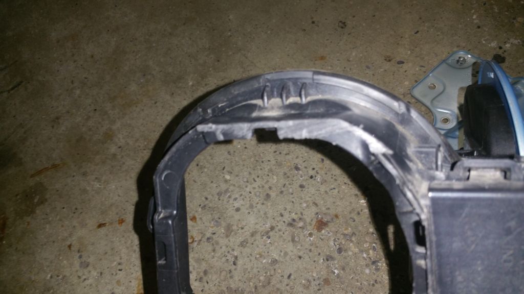

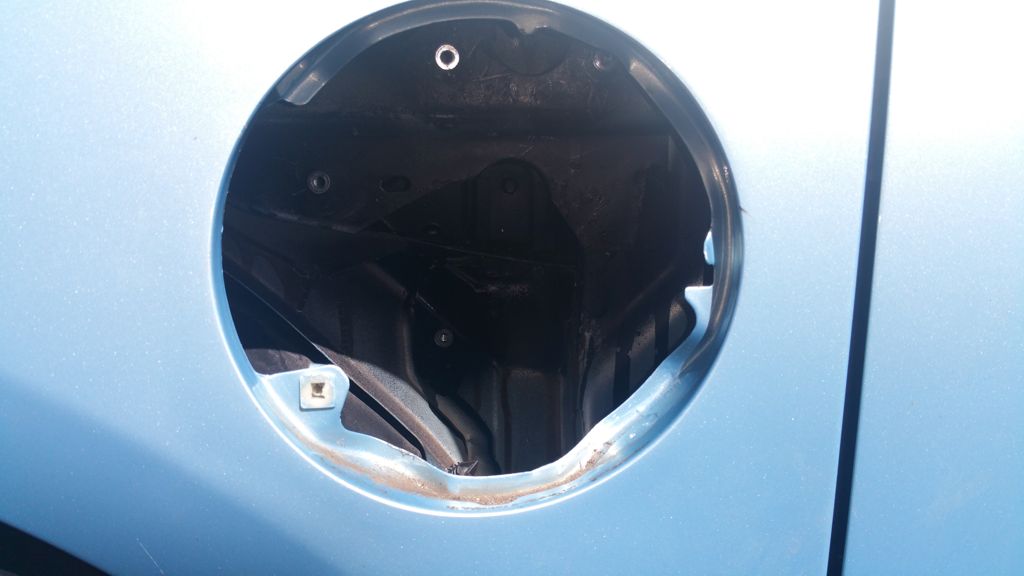

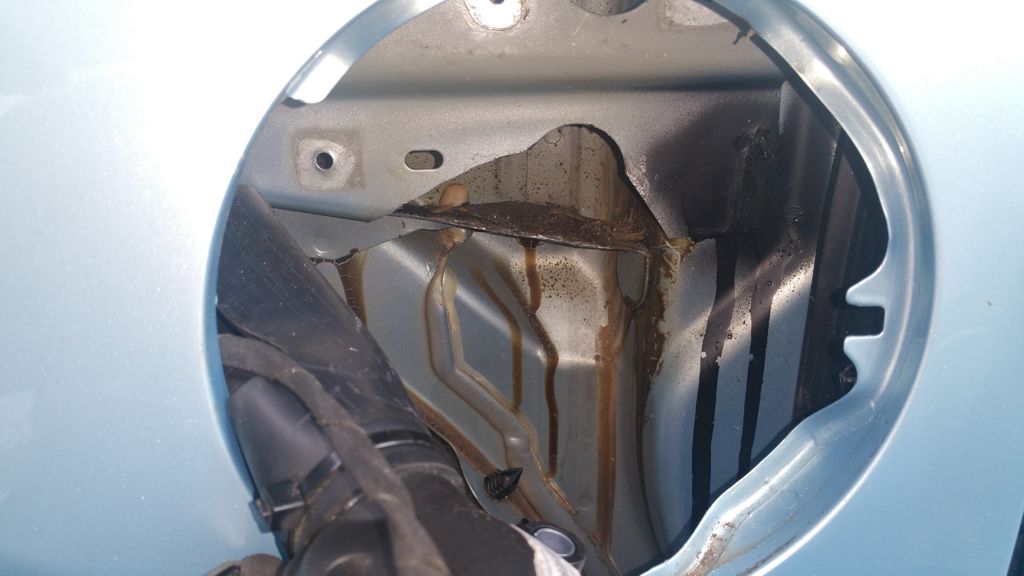

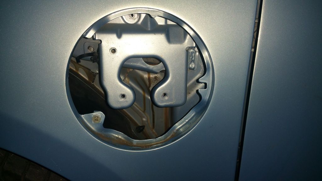

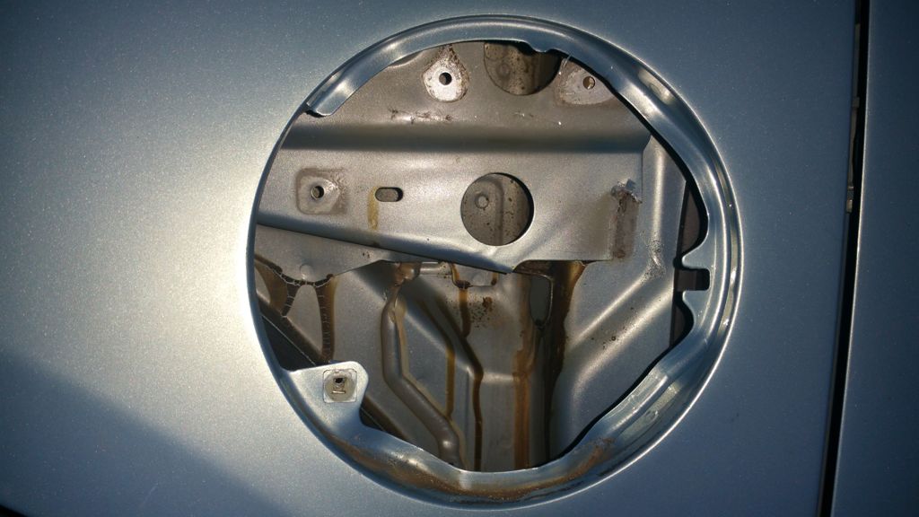

Ausbau der Typ-1 Halterung
Die Typ1 Halterung ist an 5 Stellen genietet und an einer Site geschweißt.
4 Nieten kann man problemlos aufbohren, bei der 5. konnte ich nur "beschädigen"
Das hat aber gereicht, um die Halterung dann mit wackeln und Ermüdungsbruch "auszubauen".
An der Tankdeckelhalterung habe ich innen, oben 3 mm abgesägt und dann den Typ-2 Stecker probeweise reigehalten.
So weit so gut. Jetzt muss ich eine neue Halterung bauen, die den Stecker hält. Ich habe vor, mit Aluverbundmaterial und Nietmuttern zu arbeiten.

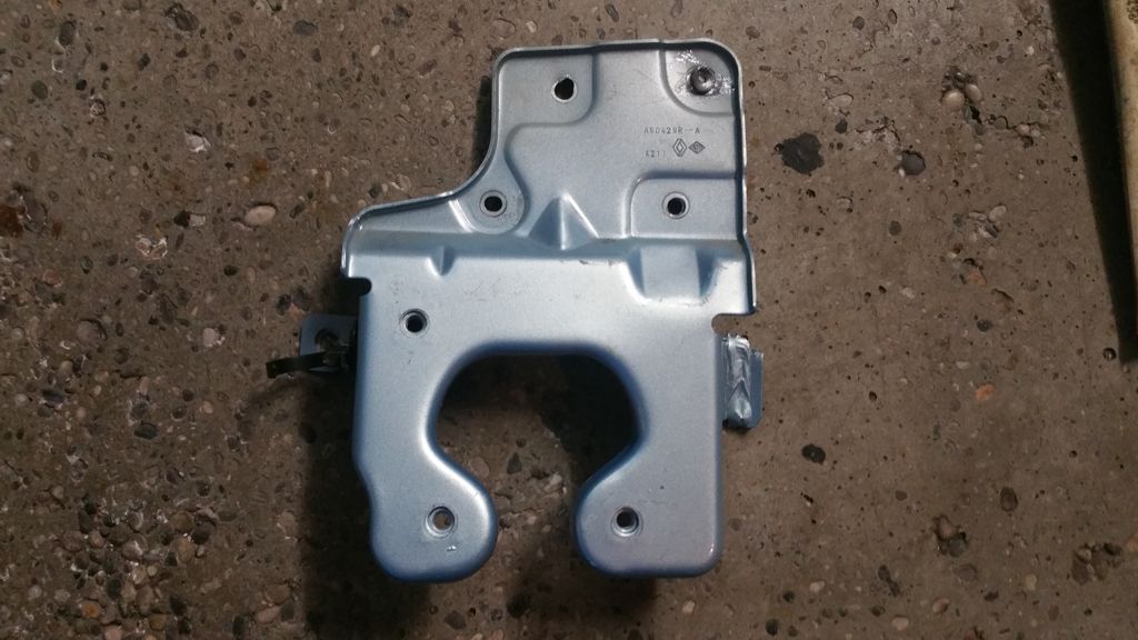

Halterung noch drin, Nieten aufgebohrt. Rechts ist die Schweißnaht zu sehen
Halterung einzeln
Viel Platz ohne Halterung
Tankdeckelgehäuse leicht gekürzt
Typ-2 Stecker mal reingehalten
Andreas

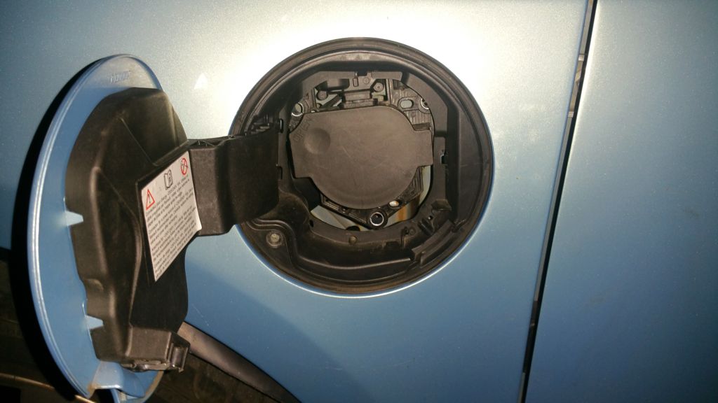

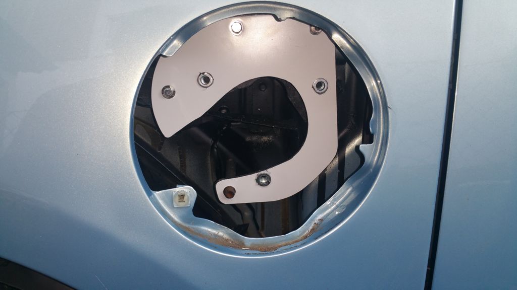

Einbau des Typ2 Steckers
Es war eine ziemliche Fummelarbeit, den Typ2-Stecker passgenau einzubauen. Zuerst habe ich mit einer 8mm Siebdruckplatte einen groben Adapter gemacht:
- Löcher vom Originalhalter übertragen und gebohrt.
- Auf Sicht den Typ2-Stecker positioniert, Löcher gebohrt (Schablone war z.T. der Original Zoe-Halter).
Es zeigte sich, dass der Platz doch zu eng war, da der Typ2-Stecker recht tief ist, und ein Stück Blech raus musste:
Dann habe ich die Originallöcher der Nieten aufgebohrt und M5-Nietmuttern gesetzt (3 Stück). Später noch eine vierte unten im Kotflügel. Die oberen beiden Originallöcher habe ich nicht mehr benutzt.
Nach mehreren Änderungen an meinem Holzstück konnte ich das ganze auf Aludibond übertragen und den finalen Adapter bauen. Dieser hat jeweils ein Stück Rohr als Distanzstück für die linkeste und untere Bohrung. Zusätzlich habe ich M6-Nietmuttern für den Typ2-Stecker gesetzt.
Der Adapter hält den Typ2-Stecker an der richtigen Position. Tankdeckel geht problemlos zu und Deckel des Typ2-Steckers vollständig auf. Damit jedoch der Tankdeckel reingeht, musste oben am Ring noch etwas mehr als gestern gekürzt werden (noch mal 1cm).
Als letztes habe ich die Originaldichung etwas ausgeschnitten und wieder drumgefummelt. Ist zwar nicht überall zu, da der Typ2-Stecker eine andere Form als der Typ1-Stecker hat, sieht aber besser aus als ohne und ist zumindest unten OK.

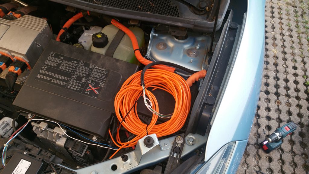

Die Anschlusskabel liegen noch provisorisch im Motorraum:

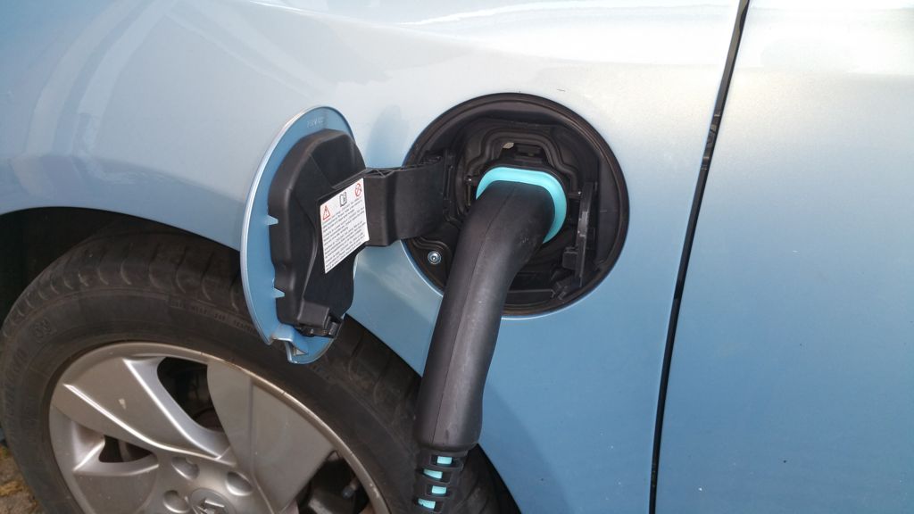

Im letzten Test noch die Kupplung dran. Alles stabil und hält.
Hier noch ein Scan des "perfekten Adapters". Ausdrucken - nachbauen - fertig!
http://www.friesecke.de/Bilder/UmbauTyp ... dapter.PDF
Der Einbau war mühsam, da die genaue Steckerposition stückweise angenähert werden musste. Am Ende ist es jedoch besser geworden als erhofft. Würde ich jetzt nicht noch die Zusatzlader einbauen wollen, dann wäre der Kabelsalat schon angeschlossen und der Fluence könnte mit Typ2 laden.
Andreas
