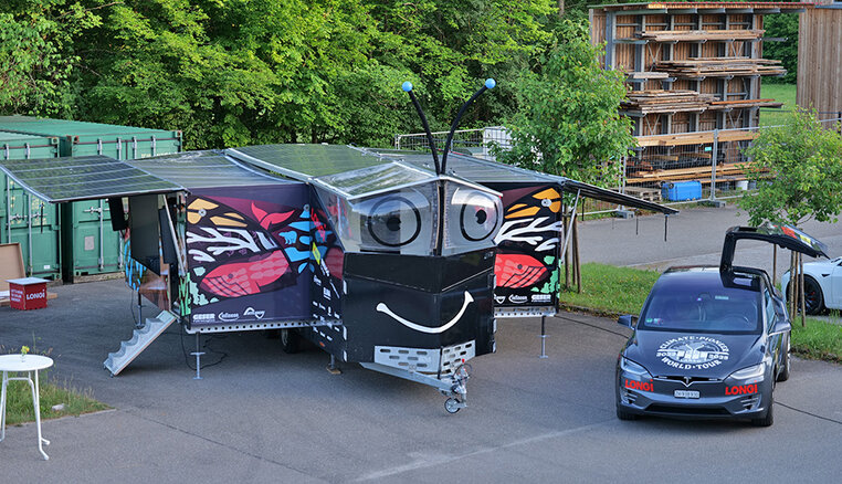

das auto bekommt selbstverständlich auch module aufs dach:
https://www.youtube.com/watch?v=LJhVzab5j8A
davon abgesehen werden sie ihren spass haben die module jedesmal zusammenzustecken und beim einpacken die stecker wieder zu trennen?!
finde das nicht gerade ausgegoren. das auto verbraucht zudem sehr viel strom und hat noch ein dachzelt oben drauf.
da finde ich so ein Konzept praktikabler
(https://solarbutterfly.org/)
