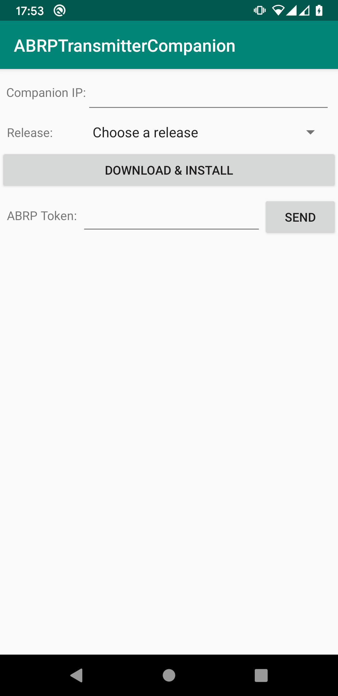

Nachdem ich meinen Ioniq verkauft habe wird auch der ABRP Transmitter nicht mehr weiterentwickelt. Ich gehe davon aus das die Schnittstelle zum ABRP stabil bleibt und keine Anpassungen mehr notwendig sein werden. Sollte es wirklich gravierende Änderungen geben lassen ich mich vielleicht für eine Anpassung am Transmitter breit schlagen.
Vielen Dank an alle die bereits gespendet haben!
Vorallem an pfanni der mir sein defektes Navi geschenkt hat! Konnte es erfolgreich reparieren und muss jetzt nicht immer im kalten Auto sitzen zum programmieren.
Vielen Dank an @sheridan für das erstellen eines Wiki Artikel!
https://www.goingelectric.de/wiki/Hyund ... tallation/
ABRP Transmitter V3 ist fertig. Mit dieser Version ist https://abetterrouteplanner.com/classic nun vollständig integriert.
Es gibt ab sofort eine no-map Version ohne den ABRP Tab. Diese Version ist für alle die ABRP über Android Auto oder Apple CarPlay verwenden.
Wiki: https://github.com/g4rb4g3/ABRPTransmitter/wiki
Github Repo: https://github.com/g4rb4g3/ABRPTransmitter
Im Release Reiter gibt es die APK zum download.
Nachdem es schon einige Beiträge und Youtube Videos gibt wie APKs installiert werden können am Ioniq gibts von mir keine Anleitung dazu.
Sollten euch Bugs auffallen oder ihr eine Idee haben was eventuell noch toll wäre im ABRP Transmitter bitte vorher auf GitHub schauen ob dazu schon ein Issue existiert.
Viel Spaß damit!
Viel Spaß damit!
