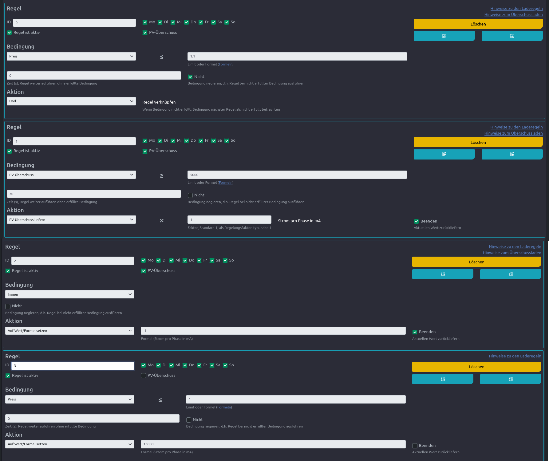

Sollte irgend jemand mal 2 regeln parallel zum laufen bringen (überschuss) und günstiger Preis dann bitte um Info.
Ansonsten werde ich meine verkaufen. Ich finde es echt merkwürdig das nicht mal cfos selber helfen kann...

Dann frag mich - ich brauche demnächst vielleicht noch eine zusätzlich - wie alt ist Deine denn? Hat die automatisches Umschalten?
Aber zum eigentlichen Thema: hast Du schon über HomeAssistant nachgedacht? Mit dem kannst Du auch Einfluß auf die cFos nehmen und dort läßt sich die Automatik vielleicht ein bisserl übersichtlicher darstellen und Regeln kreuz und quer verschachteln...
Vielleicht ist das Problem bei Deiner Konstellation ja auch, daß die beiden Regeln zugleich eintreffen können - sogar sehr wahrscheinlich bei viel vorhandenem Solarstrom. Ggf. mal das Pferd von hinten aufzäumen - in Excel sind die Wenn-Dann mit Oder verknüpften Regeln auch ziemlich tricky weil man andersherum denken muß.

Ich verwende selber openhab. wäre auch meine nächste Entscheidung darüber zu arbeiten. Über welche Protokolle kann ich Regeln aktivieren deaktivieren, gegebenenfalls die Werte für Preis(grenzen) ändern ?
ich denke es liegt nicht an der Logik der Regel. es ist schlichtweg gelöst, nur funktioniert bei folgenden Regeln die Phasenumschaltung einfach nicht mehr:

danke, aber er fährt mir grad 3 phasig mit PV Überschuss. jetzt wolke und nur noch 2,8kW vorhanden => regelt auf 16A 10,5kW das Auto obwohl nur 2,5kW überschuss vorhanden...
