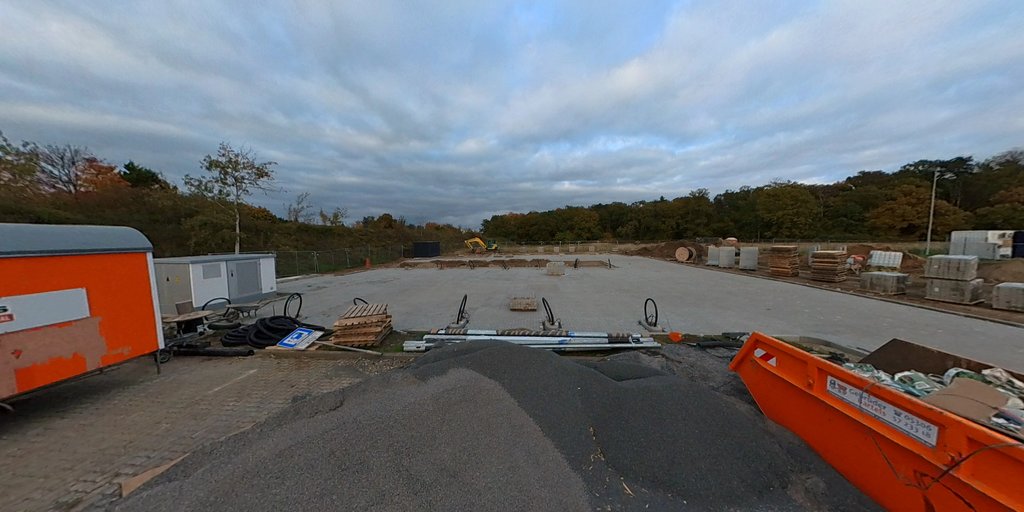

Es waren 11 Sockel für Supercharger.
Und laut dem Bauleiter werden es auch nicht mehr.
(Ursprünglich sollten es 21 werden)
Und die 4 Ladesäulen von Alego stehen schon verpackt da.
Und bei Burger King sind auch noch zwei HPC mit 4 x 300kW. Sind schon aufgebaut, nur noch nicht angeschlossen (Trafo Haus fehlt noch). Und eine Überdachung bekommen die auch.
Das wird wohl EnBW.

Es werden aber nur 4 Alego Ladesäulen installiert!
Die stehen auch schon, noch verpackt, da.
Dafür haben die beiden Reserve Podeste der Supercharger nun doch Kabel bekommen.
Entweder ist das auch nur vorsorglich, oder es werden dann 13 Supercharger.
