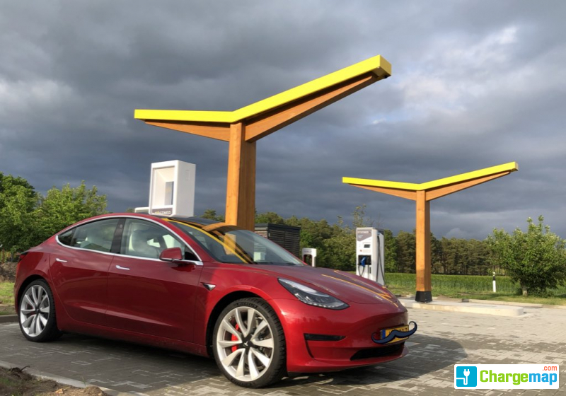

Naja - Dach ist halt auch nicht ganz "ohne"... Da braucht man Statik, ggf. Wind- und Schneelast, Fundamentpläne... Das Dach soll ja bei etwas stärkerem Wind nicht umfallen oder wegwehen... Insofern ist das schon ein Unterschied. Ein Stromanschluss und eine Kiste mit Kabel/Stecker aufstellen ist deutlich einfacher.

Ja, wie? Die stellen also zwar die Dachpfosten auf, aber es kommt kein Dach drauf?Grüner Zauberer hat geschrieben: ↑ Ich habe bei FastNED gefragt warum manche Standorte in Deutschland kein Solardach haben.
Antwort (durch die Blume), die Deutschen Behörden TORPEDIEREN gezielt Solardächer.

Richtig. Auf diese kleinen Pfosten kommt kein Dach drauf. Das sind nur "Erkennungszeichen".Helfried hat geschrieben: ↑Ja, wie? Die stellen also zwar die Dachpfosten auf, aber es kommt kein Dach drauf?Grüner Zauberer hat geschrieben: ↑ Ich habe bei FastNED gefragt warum manche Standorte in Deutschland kein Solardach haben.
Das Problem ist SOLAR-Dach. Nicht Dach per se. Natürlich braucht auch schon ein normales Dach eine saubere statische Berechnung.
Aber bei einem Solardach ist das ganze noch ein bisschen komplizierter obendrauf.

Das Problem ist sicher auch, dass sie unbedingt ein Dach aus PV-Modulen bauen wollten statt ein Blechdach mit PV-Modulen drauf. Da braucht es Module, die für Überkopf-Montage zugelassen sind. Die sind sicher nicht günstig und die Auswahl an Herstellern schränkt sich stark ein.
Ich könnt wetten, ein normales Flachdach aus Trapezblech mit Standard-Modulen ist günstiger als ihr Design-Dach mit den Spezial-Modulen.

Ich denke aber, dass wie bereits gesagt wurde, dass die herkömmliche Tankstelle nicht aus Komfortgründen ein Dach hat, sondern aus Kostengründen. Ich schätze ein Dach ist günstiger als eine Ölabscheideranlage, welche Regenwasser zu verarbeiten hat.
Nichtsdestotrotz wünsche ich mir auch ein Dach, zumindest über der Ladesäule.
