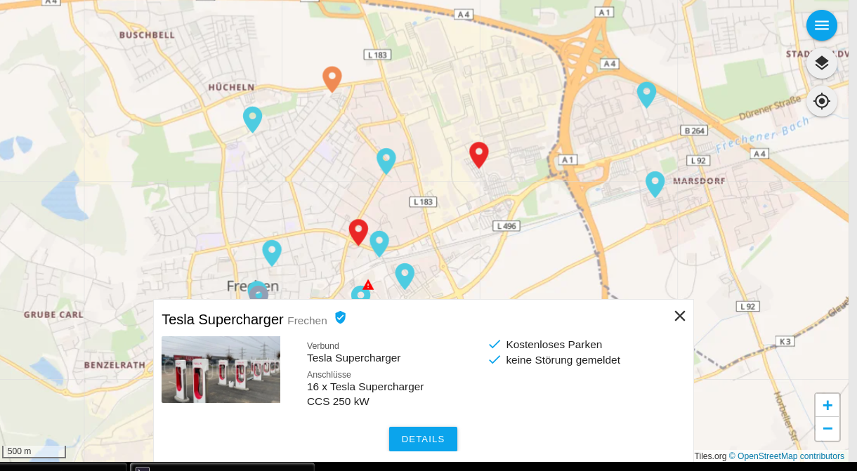

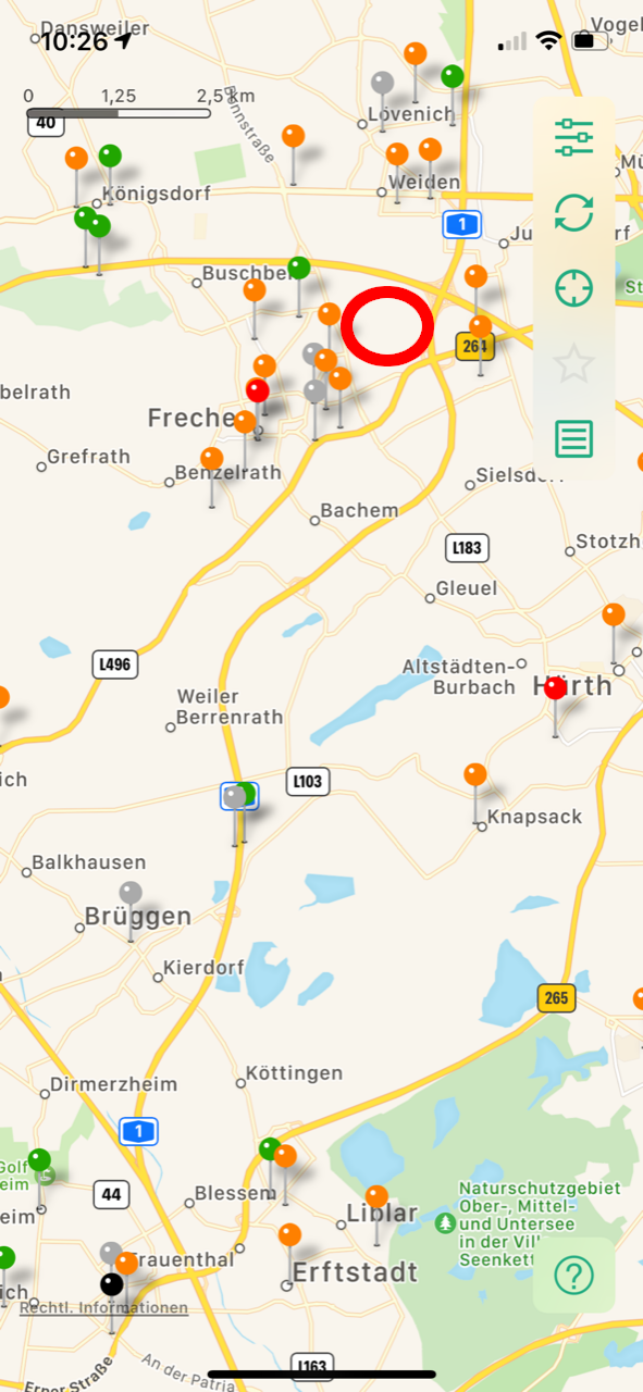

der Tesla SuC Frechen (Köln-West) https://www.goingelectric.de/stromtanks ... e-8/54815/ ist seit zwei Wochen eingetragen und erscheint auch auf der GE Karte (rechte rote Ladesäule):
Soweit alles vestanden.
In der ChargEV App wird mir die Ladesäule nicht angezeigt (keine Filter aktiv). Sie sollte in der roten Elipse stehen:
Ganz unten der schwarze PIN ist der SuC Erftstadt. SuC werden generell angezeigt.
Fehlt dem Eintrag "SuC Frechen" etwas, um in ChargEV angezeigt zu werden?
Danke schön und schöne Feiertage.

Danke! Auch SuC v3 werden nicht angezeigt. Kommt mit baldigem Update, das schon in Beta getestet wird, auch von Forumsmitgluedern hier
Dir auch schöne Feiertage!
