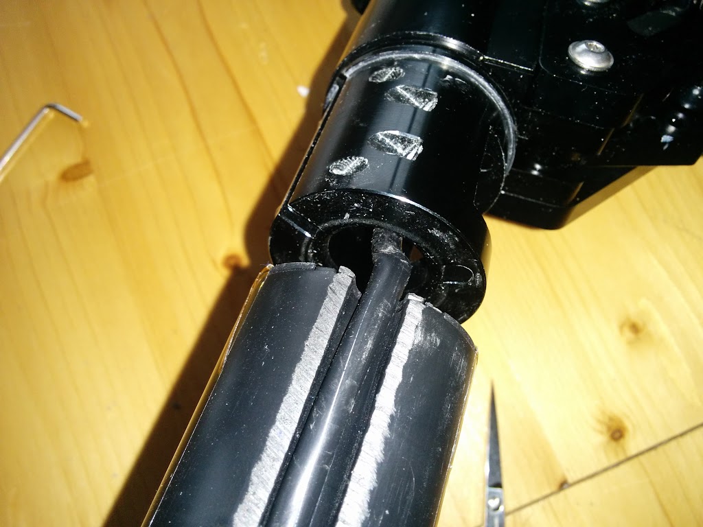

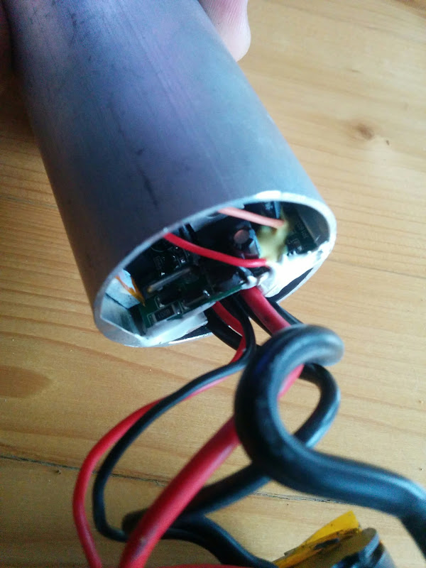

Ich bin neu hier im Forum, werde aber wohl nie richtig aktiv werden da ich einfach schon in zu vielen Foren dabei bin. Ich habe die hier geposteten Infos aber zum Anlass genommen mir auch so einen eScooter aus China kommen zu lassen. Als Ingenieur konnte ich es nicht lassen und habe den bereits nach einer 1km Testfahrt zerlegt. Die Infos möchte ich an euch weiter geben.
Ein Video zum Zerlegen findet man übrigens hier:
https://www.youtube.com/watch?v=x7_8Tn0oAhw
Ich habe die schwarze Variante mit 10.4Ah bestellt. Grundlegend bin ich von dem was ich gesehen habe recht überzeugt, wirkt auf den ersten Blick gar nicht wie China-Billig-Ware. Die Verarbeitung ist echt gut und viele Details haben die toll gelöst. Ich konnte auf Anhieb nur ein kleines Fehldesign erkennen, das Kabel zum Motor wir unten leicht gequetscht, scheint aber nicht weiter tragisch:

Es sind tatsächlich Samsung 18650 Zellen verbaut (sofern dies keine Fälschungen sind). Es sind 7 Zellen in Serie geschalten, und das 4 mal parallel (7s4p). Total also 28 Zellen. Wenn man sich aber die Angaben auf dem Akku selber anschaut passt da schon mal irgendetwas nicht mit der Anzahl der Zellen. Ich habe den Akku selber noch nicht zerlegt, kommt aber noch
Wenn man sich aber die Angaben Interessant ist aber dass der Akku eine länge von 54cm hat, bei einer länge von 6.5cm pro Zelle sollte da also noch Platz sein für weitere 4 Zellen, ich bin gerade mit dem Hersteller am abklären ob die Steuerung das aushalten würden wenn man die Spannung um 3.6 Volt erhöht. Ebenfalls könnte man mit besseren Zellen (Bsp. 2900mAh) die Reichweite wohl um einiges erhöhen. Es gibt als noch Optionen für tuning

EDIT: Hier noch ein par Bilder der Steuerungseinheit:
Re: Jack Hot / Speedway Carbon Fiber Scooter
@Toumal: Welchen Pfusch meinst du? Ich finde den eigentlich auch im Detail recht gelungen. Beispielsweise sind innen alle Stecker mit einem Schrumpfschlauch gesichert, grosse Teile auf der Platine mit Heissleim verklebt, die Spannungsregler sind mit Wärmeleitpaste an dem auf den Bildern ersichtlichen Metallkörper befestigt (ausser einer, der wird aber auch nicht warm, selbst bei 10 Minuten Vollgas)....im detail jedoch so mancher pfusch.
Das mitgelieferte Netzteil ist übrigens ein 2A 29.4V. Der metallene Anschluss funktioniert super und wirkt sehr robust. Wurde bei euch eine Abdeckung für die Ladebuchse mit geliefert?

Z.b. das headlight ist mit heisskleber in der halterung fixiert. Das ist jetzt nicht das ende der Welt, aber super ist anders. Und so manches Kabel geht an einer scharfen Kante vorbei ohne schutzschlauch.chixxi hat geschrieben:@Toumal: Welchen Pfusch meinst du?...im detail jedoch so mancher pfusch.

Ja das stimmt, das ist wirklich einfach eingeklebt, habe ich auch gesehen. Von den mechanischen Teilen her bin ich aber recht überzeugt, ist alles in Metall ausgeführt und scheint stabil.
