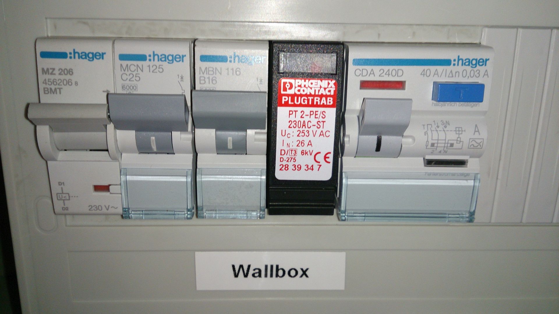

Letzte Woche hat sich bei mir die Klimaanlage verabschiedet, d.h. es gab keinerlei Kühlfunktion (und das am Pfingsmontag bei deutlich über 30 Grad ).
Ein Reset des Steuergeräts durch die BMW Pannenhilfe (per Fernsteuerung) hat leider keinen Erfolg gebracht. Also ab zum Händler. Dort wurde der Fehlerspeicher ausgelesen, mit dem Ergebnis, dass viele Ladeabbrüche protokolliert waren. Dies sind wohl irgendwelche kurzzeitigen Aussetzer, die nur im Protokoll stehen, aber sonst nicht angezeigt werden.
Treten zu viele dieser Fehler auf, dann werden bestimmte Komfortfunktionen deaktiviert (anscheinend aus Sicherheitsgründen) - darunter auch die Klimaanlage.
Fehlerspeicher wurde gelöscht und die Steuergeräte irgendwie neu gestartet (reset?). Auf jeden Fall funktionierte danach die Klimaanlage wieder.
Zumindest bis gestern.
Heute wieder das gleiche Problem. Seit dem Besuch beim Händler habe ich nur an 'meiner' BMW Wallbox geladen. Davor waren einige öffentliche Ladesäulen dabei (EnBW, RWE), so dass nicht klar war, bei welchen Ladevorgängen die Fehler aufgetreten sind.
Könnte die Wallbox ein Problem haben? Ist da etwas bekannt?
Kann beim Anschluss der Wallbox etwas falsch gemacht werden, so dass zwar geladen wird, aber trotzdem ein Fehler besteht?
Ich habe hier 'mal ein Bild, was bei mir im Zählerschrank installiert wurde. Kann man daraus etwas erkennen?
Ich werde mich morgen wieder beim Händler melden. Habe aber die Befürchtung, dass hier zu viele Stellen/Systeme beteiligt sind (Fahrzeug, Wallbox, Installation, Stromnetz).

In einem anderen Thread wurde ja auch schon über die Ausfallgründe der Klimaanlage berichtet (zu hoher Druck?).
Bei meinem sollen auch Ladefehler protokolliert sein - scheint mehr oder weniger normal zu sein. Das es an deiner Installation liegt glaube ich nicht - wenn es Abweichungen gäbe (zu geringe Netzspannung, fehlende Erde o. ä.) hätte sich dein Auto in diesem Moment schon gemeldet.

So, heute mit dem Händler geklärt.
Ist wohl ein Softwareproblem des Fahrzeugs. Nächste Woche gibt es ein Softwareupdate welches hoffentlich das Problem behebt.

So, der Termin für das Update war.
Bei dieser Gelegenheit wurden auch noch andere 'updates' durchgeführt.
- Antenne wurde gewechselt
- Gummipuffer an den hinteren Sitzen verbaut
- ein Stecker getauscht (ich weiß allerdings nicht mehr genau welcher, muss irgendetwas mit der 12V Stromversorgung zu tun haben - der neue Stecker soll wasserdicht sein)
- der Ziegelstein (Ladegerät) wurde getauscht
Leider funktioniert die Klimaanlage nach zwei Tagen wieder nicht mehr. München ist informiert, am Montag soll es eine Rückemeldung geben wie es weitergehen soll.
